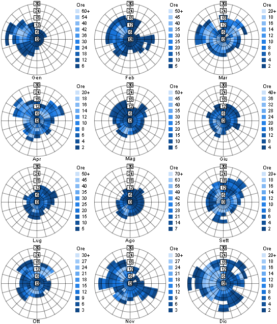

Questa rosa dei venti mostra gli stessi dati della rosa dei venti Distribuzione velocità, ma la scala radiale adesso rappresenta la velocità del vento anziché la percentuale di tempo. I segmenti colorati di ogni raggio rappresentano inoltre le ore anziché la velocità del vento.
Queste rose dei venti mostrano la distribuzione della frequenza per ogni mese dell'anno.
