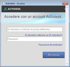

Accedere ad Autodesk 360.
Per utilizzare la funzionalità, è necessario accedere ad Autodesk 360. Fare clic su Accedi Accedi ad Autodesk 360, quindi immettere l'ID e la password Autodesk.
