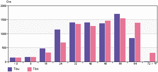

Durante la revisione di una sessione di Autodesk® 360 Energy Analysis nella finestra di dialogo Visualizza risultati e confronta, questo grafico visualizza il numero di ore per anno in cui le temperature del bulbo secco e del bulbo umido rientrano in un determinato intervallo. Questo intervallo è noto anche come intervallo di temperature.
Utilizzare le temperature del bulbo secco (Tbs) e le temperature del bulbo umido (Tbu) per determinare se il progetto è compatibile con diverse strategie di raffreddamento a basso consumo energetico, quali ventilazione naturale, economizzatori o sistemi di raffreddamento tramite evaporazione.
