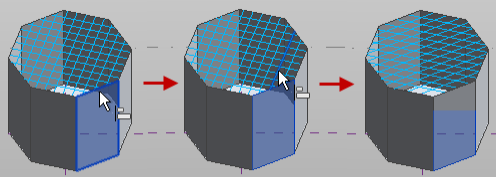

È possibile allineare la griglia UV in una superficie piana divisa utilizzando come riferimento un bordo diritto della superficie o un riferimento esterno. Questo metodo consente di ruotare la griglia in modo da allinearla ai bordi selezionati.
gruppo Modifica
(Allinea). La superficie divisa viene aggiornata in modo da allineare la griglia U o V selezionata con il bordo della superficie divisa. Anche i parametri di rotazione sulla superficie divisa vengono aggiornati, in modo da riportare il nuovo angolo.
