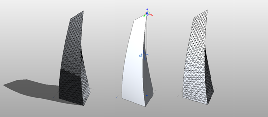

Razionalizzazione delle superfici
È possibile dividere una serie di superfici (planari, regolate, di rivoluzione e con curvatura doppia) in modo da organizzarle in componenti parametrici di costruzione.
Per razionalizzare una superficie, utilizzare il seguente flusso di lavoro.
  1. Dividere la superficie. Vedere Divisione di una superficie con griglie UV.
  2. Applicare un motivo alla superficie. Vedere Applicazione di motivi alle superfici.
  3. La superficie viene divisa mediante griglie UV per default. Applicare una famiglia di componenti del motivo Vedere Famiglie di componenti del motivo.
