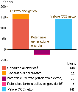

Durante la revisione dei risultati di una sessione di Autodesk® 360 Energy Analysis nella finestra di dialogo Visualizza risultati e confronta, questo grafico riepiloga le emissioni di CO2 stimate associate al consumo di energia per il modello analizzato. Il grafico illustra la seguente equazione:
CO2 utilizzo energetico — CO2 potenziale generazione energia = CO2 netto
Per calcolare le emissioni di carbonio dei progetti posizionati negli Stati Uniti, Autodesk utilizza i dati relativi alle emissioni prodotte dalle centrali elettriche forniti dall'EPA (Environmental Protection Agency), la quale mantiene archivi per tutte le centrali elettriche degli Stati Uniti. Per progetti al di fuori degli Stati Uniti, Autodesk utilizza i dati forniti da CARMA (Carbon Monitoring for Action).
I dati sulle emissioni di un progetto sono basati sul consumo di carburante in loco e sulle fonti di carburante per l'elettricità presenti nella regione. Ad esempio, il consumo di un kilowatt di elettricità all'ora in un progetto posizionato in una regione con centrali elettriche alimentate a carbone produrrà emissioni di CO2 più elevate di quelle generate dallo stesso progetto posizionato in una regione in cui le centrali elettriche sono alimentate ad energia idroelettrica.
| Parametro | Descrizione |
| Utilizzo energetico | Stima delle emissioni di CO2 prodotte annualmente dal consumo di carburante ed elettricità per il modello analizzato. |
| Potenziale generazione energia | Valore negativo che rappresenta le tonnellate di carbonio che potrebbero essere eliminate dal progetto se si utilizzasse una fonte di energia rinnovabile anziché l'energia prodotta dalla rete elettrica. Questo valore include la stima dell'energia rinnovabile in loco prodotta grazie al Potenziale PV tetto (elettricità da energia solare) e al Potenziale turbina eolica (una turbina) per il progetto, in base a clima e geometria. |
| Valore CO2 netto | Emissioni di CO2 totali prodotte dal consumo energetico del progetto, meno il potenziale di generazione di energia. |
