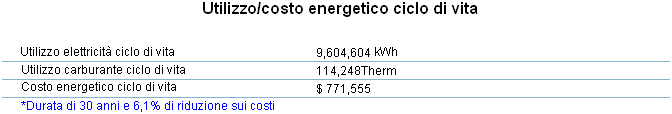

Durante la revisione dei risultati di una sessione di Autodesk® 360 Energy Analysis nella finestra di dialogo Visualizza risultati e confronta, questa tabella riassume il consumo e il costo energetico stimato per l'intero ciclo di vita dell'edificio, presupponendo una durata di 30 anni.
| Parametro | Descrizione |
| Utilizzo elettricità ciclo di vita | Una stima della quantità di elettricità che il modello analizzato potrebbe consumare nel corso di un arco di vita di 30 anni. |
| Utilizzo carburante ciclo di vita | Una stima della quantità di carburante che il modello analizzato potrebbe consumare nel corso di un arco di vita di 30 anni. |
| Costo energetico ciclo di vita | Una stima della quantità di carburante che il modello analizzato potrebbe consumare nel corso di un arco di vita di 30 anni. |
