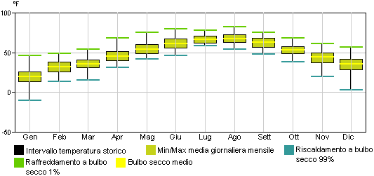

Durante la revisione dei risultati di una sessione di Autodesk® 360 Energy Analysis nella finestra di dialogo Visualizza risultati e confronta, questo grafico fornisce dati sulle condizioni di progettazione in esterni. Utilizzare questi dati per analizzare le condizioni che influiscono sul calcolo dei carichi per il dimensionamento dei sistemi di riscaldamento e raffreddamento.
| Parametro | Descrizione |
| Raffreddamento a bulbo secco 1% | La temperatura del bulbo secco esterna utilizzata per calcolare i carichi di raffreddamento. Il valore 1% indica che la temperatura esterna verrà superata di un valore pari all'1% del numero di ore durante una anno meteorologico tipico. |
| Min/Max media giornaliera mensile | Le temperature del bulbo secco minima e massima giornaliere medie per ogni mese. |
| Bulbo secco medio | La media mensile di tutte le temperature del bulbo secco rilevate ogni ora. |
| Riscaldamento a bulbo secco 99% | La temperatura del bulbo secco esterna utilizzata per calcolare i carichi di riscaldamento. Il valore 99% indica che, in media, la temperatura esterna verrà superata di un valore pari al 99% del numero di ore in un anno. |
