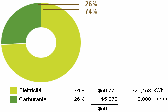

Costo/utilizzo energetico annuale
Nota: Disponibile come vantaggio di Autodesk® Subscription.
Durante la revisione dei risultati di una sessione di Autodesk® 360 Energy Analysis nella finestra di dialogo Visualizza risultati e confronta, questo grafico confronta il consumo energetico stimato per il combustibile principale e l'energia elettrica. I combustibili principali comprendono gasolio per riscaldamento, gas naturale, propano e altre risorse. Le percentuali si riferiscono all'utilizzo (per kBtu) e non al costo.
Le informazioni relative al consumo e al costo energetico annuali consentono di confrontare i costi energetici dell'edificio e assumere decisioni durante le fasi di progettazione iniziali. I costi vengono calcolati in base a tariffe energetiche medie calcolate a livello di stato, territorio o nazionale.
Per questo grafico, il consumo energetico è stato convertito nel seguente modo:
