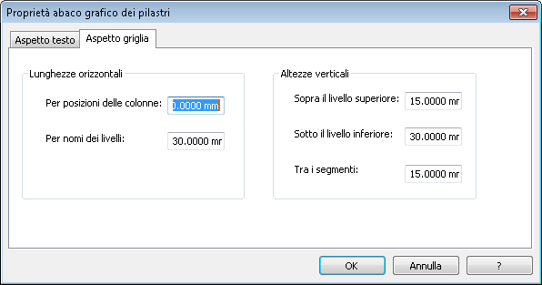

Nell'abaco grafico dei pilastri è possibile modificare la formattazione delle griglie. Nella tavolozza Proprietà, nella sezione Grafica, fare clic sul pulsante Modifica per Aspetto griglia.
Per posizioni delle colonne: la larghezza delle colonne Posizioni pilastro.
Per nomi dei livelli: la larghezza della colonna Livello.
Sopra il livello superiore: il margine sopra il livello superiore.
Sotto il livello inferiore: il margine sotto il livello inferiore.
Tra i segmenti: lo spazio minimo tra i segmenti dell'abaco.
Modificare le proprietà e fare clic su OK.
