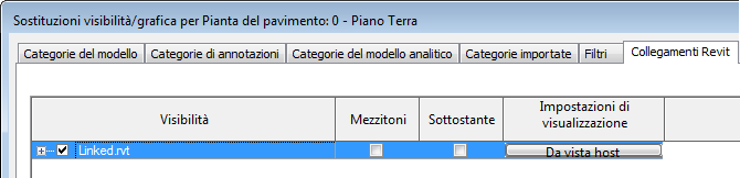

Per indicare che un filtro e altre sostituzioni grafiche applicati ad una vista del modello host devono essere utilizzati anche per i modelli collegati e nidificati della vista, utilizzare l'impostazione Da vista host (impostazione di default).
gruppo Grafica
In caso contrario, fare clic nella colonna Impostazioni di visualizzazione. Nella scheda Fondamentali della finestra di dialogo Impostazioni di visualizzazione del collegamento RVT, selezionare Da vista host, quindi fare clic su OK.
Il filtro vista specificato viene applicato al modello host, al modello collegato selezionato e ai relativi modelli collegati nidificati (ovvero ad eventuali modelli collegati al modello collegato).
