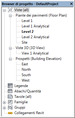

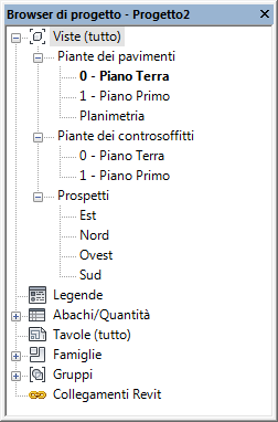

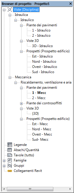

Browser di progetto
Nel Browser di progetto viene visualizzata una gerarchia logica di tutte le viste, gli abachi, le tavole, le famiglie, i gruppi e altri componenti nel progetto corrente. Espandendo e comprimendo i singoli rami è possibile visualizzare gli elementi dei livelli inferiori.
