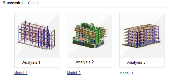

Il sito Web Structural Analysis for Autodesk® Revit® viene aperto per default nella scheda Plancia di comando. Nel sito è possibile visualizzare tutte le analisi eseguite (completate, in corso e non riuscite). Posizionare il cursore sull'immagine di un modello analizzato per visualizzare informazioni aggiuntive, ad esempio un nome di progetto e i parametri dell'analisi.

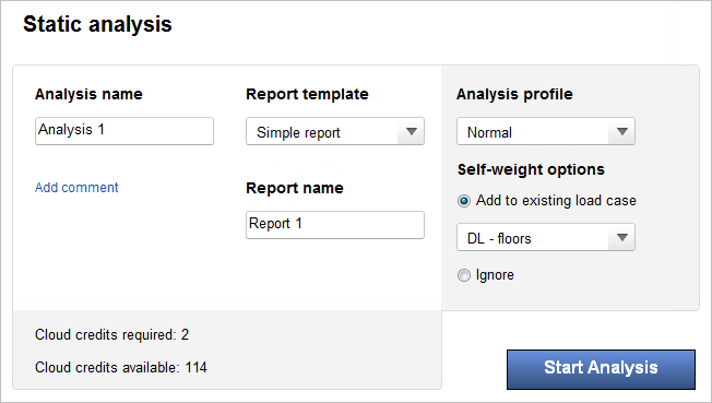

  2. Nella scheda Progetti, fare clic su Nuova analisi.
  3. Definire i parametri per l'analisi statica (vedere Esecuzione dell'analisi).
  4. Fare clic su Avvia analisi.
