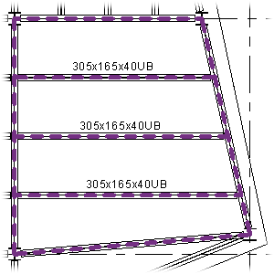

Le etichette del telaio sono etichette del telaio strutturale che, per default, vengono allineate parallelamente alla parte superiore centrale delle travi create nel sistema. È possibile modificare le posizioni di tali etichette utilizzando lo strumento di annotazione delle travi. Vedere Strumento Annotazioni trave.

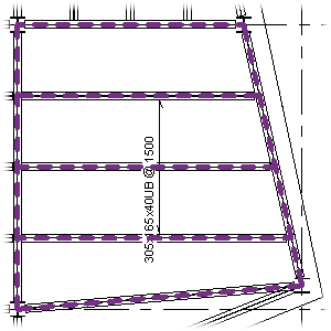

Le etichette di orditura del sistema di travi sono specifiche dei sistemi di travi. Questa famiglia (Structural Beam System Tag.rfa) si trova generalmente nella cartella seguente:
%ALLUSERSPROFILE%\Autodesk\<nome prodotto e versione>\Libraries\<lingua e impostazioni internazionali>\Annotations\Structural
Tali etichette vengono visualizzate come frecce di orditura perpendicolari alle travi create nel sistema. Il relativo testo etichetta indica il tipo di telaio strutturale e la spaziatura all'interno del sistema di travi (tipo di trave - distanza di spaziatura).
