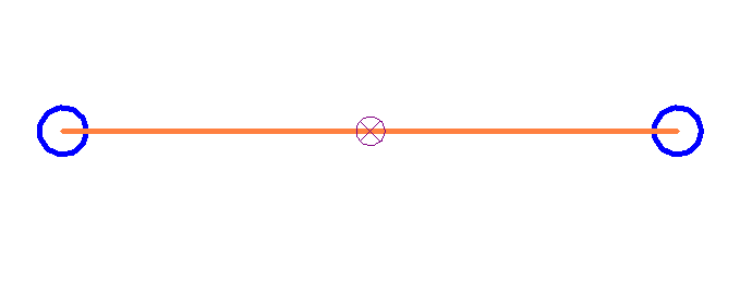

  6. Posizionare i carichi concentrati nel modello, ad esempio al centro di una trave.
    Vista di pianta del carico concentrato posizionato mediante il sistema di coordinate del progetto in direzione z negativa.
