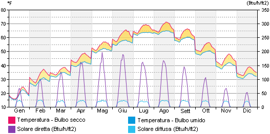

Durante la revisione dei risultati di una sessione di Autodesk® 360 Energy Analysis nella finestra di dialogo Visualizza risultati e confronta, questo grafico mostra le medie annuali della temperatura e della radiazione solare. L'asse X a sinistra rappresenta la temperatura, mentre l'asse Y a destra rappresenta la radiazione solare, espressa in BTU all'ora per area.
| Parametro | Descrizione |
| Temperatura - Bulbo secco | Le medie giornaliere della temperatura del bulbo secco per l'intero anno. |
| Temperatura - Bulbo umido | Le medie giornaliere della temperatura del bulbo umido per l'intero anno. |
| Solare diffusa | La porzione di radiazione solare dispersa verso il basso nell'atmosfera. In una giornata limpida, la radiazione diffusa è pari a circa il 10% della radiazione solare totale che raggiunge la superficie terrestre. In una giornata molto nuvolosa, la porzione di radiazione diffusa potrebbe essere quasi del 100%. |
| Solare diretta | La porzione di radiazione solare che raggiunge la superficie terrestre direttamente dal sole senza essere rifratta, riflessa o dispersa. |
