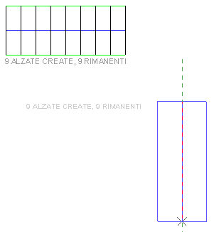

Prima rampa di scale: 9 alzate create e 9 rimanenti

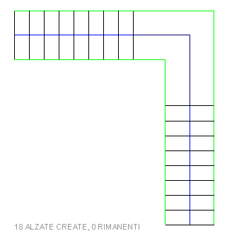

Altra rampa di scale perpendicolare a quella originale
Disegno completato con pianerottolo creato automaticamente
