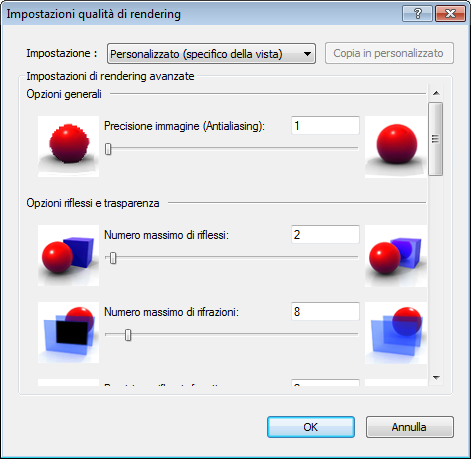

Definizione di una qualità di rendering personalizzata
  1. Nella finestra di dialogo Rendering, in Qualità, selezionare Modifica per Impostazione.
    Viene visualizzata la finestra di dialogo Impostazioni qualità di rendering.
  2. In Impostazione, selezionare l'impostazione predefinita da utilizzare come punto di partenza per le impostazioni personalizzate e fare clic su Copia in personalizzato.
  3. In Impostazioni di rendering avanzate, specificare i valori desiderati.
    Vedere Impostazioni della qualità di rendering.
  4. Fare clic su OK.
  5. Continuare a definire altre impostazioni di rendering.
