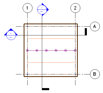

  5. Disegnare i carichi lineari nel modello, ad esempio lungo un travetto. Per informazioni sul disegno e sugli strumenti di disegno, vedere Disegno.
    Vista di pianta del carico lineare lungo il travetto, posizionato con il sistema di coordinate del progetto nella direzione Z negativa.
