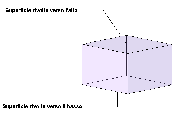

    Suggerimenti
    • Non selezionare superfici rivolte verso l'alto e verso il basso per lo stesso tetto.
    • Per creare pannelli del tetto che coprono sia le superfici rivolte verso l'alto sia quelle rivolte verso il basso, dividere la massa in due superfici, di modo che ciascuna di esse sia rivolta completamente verso l'alto o verso il basso. Creare quindi uno o più tetti dalle superfici rivolte verso il basso e uno o più da quelle rivolte verso l'alto.
