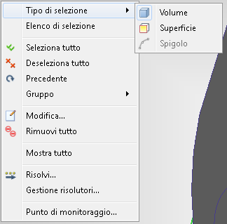

Selezione di oggetti
Esistono diversi modi per impostare la modalità di selezione su Volume, Superficie o Spigolo:
Colori per indicare lo stato di selezione
Usando colori specifici è possibile indicare lo stato di selezione delle entità:
  • Le entità diventano verdi quando si posiziona il cursore del mouse su di esse.
  • Le entità diventano rosse se selezionate.
  • Le entità selezionate diventano gialle quando si posiziona il cursore del mouse su di esse.
L'etichetta di un elemento selezionato viene visualizzata nell'elenco di selezione. Per selezionare le entità della barra Studio di progettazione è sufficiente fare clic con il pulsante sinistro del mouse sulla derivazione relativa.
Nota: Per poterla selezionare, un'entità non deve essere nascosta da un'altra. Se un'altra entità blocca la linea visiva dell'entità desiderata, nascondere l'entità responsabile del blocco.
Icone per la selezione
Utilizzare le icone del riquadro di selezione per selezionare e deselezionare più entità:
Selezionare tutte le entità della modalità di selezione corrente facendo clic su:
Deselezionare un elemento evidenziandolo nell'elenco di selezione e facendo clic su:
Deselezionare tutti gli elementi selezionati facendo clic su:
Selezionare le entità selezionate in precedenza facendo clic su:
Nota: Seleziona tutto, Deseleziona tutto e Precedente sono disponibili anche nel menu di scelta rapida.

Nascondere gli oggetti
È possibile nascondere un oggetto per visualizzare un oggetto posizionato dietro di esso.
Nota: Per impostare il tipo di oggetto nascosto, impostare il tipo di selezione su Volume o Superficie utilizzando la barra degli strumenti Tipo di selezione o il menu di scelta rapida.
