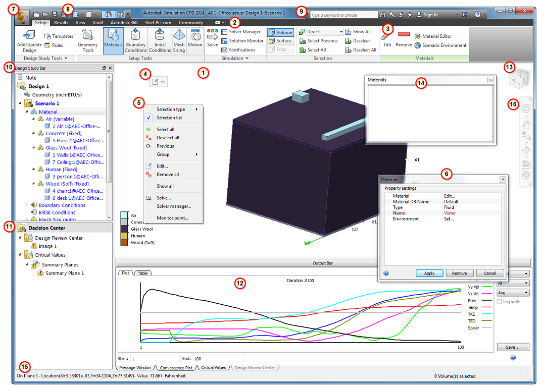

Questo è il layout di default dell'Autodesk Simulation CFD:
1. Finestra grafica: Visualizzazione del modello
Il colore di sfondo della finestra grafica di Autodesk Simulation CFD viene impostato in base al colore di sfondo nello strumento CAD.
Per ignorare questa impostazione, aprire il menu dell'applicazione, fare clic su Opzionie modificare l'impostazione per Colore sfondo in Definito dall'utente.

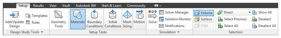

2. Barra multifunzione: Concetti di base
La barra multifunzione si trova lungo il bordo superiore dell'interfaccia utente. Utilizzarla per interagire con il modello in tutte le fasi della simulazione.
Organizzazione e convenzione di denominazione
Ogni barra multifunzione segue una struttura gerarchica semplice:
  1. Scheda: il primo livello di organizzazione della barra multifunzione. Tutti i controlli in una scheda condividono uno scopo comune e supportano una fase particolare del processo di simulazione (Imposta o Risultati) o contribuiscono a raggiungere un obiettivo specifico (Vista e Introduzione).
  2. Gruppo: gruppi di controlli strettamente correlati
  3. Comando: i singoli comandi nella barra multifunzione. I controlli assumono diverse forme, inclusi pulsanti e menu.
In tutti gli argomenti della Autodesk Simulation CFD Guida, le procedure fanno riferimento a controlli specifici della barra multifunzione. Per garantire chiarezza, ogni riferimento è costituito dal nome della scheda, seguito dal nome del gruppo, seguito dal nome del controllo (Scheda > Gruppo > Controllo).
Ad esempio, questo è il riferimento per il controllo Gestione risolutori nel gruppo Simulazione della scheda Imposta:
Imposta (scheda) > Simulazione (gruppo) > Gestione risolutori.

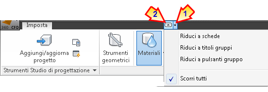

    Come ridurre a icona la barra multifunzione
    Sono disponibili tre modalità di riduzione: schede, titoli dei gruppi e pulsanti dei gruppi.
  • Per selezionare la modalità, fare clic sulla freccia del menu a destra delle etichette della scheda (1) e selezionare l'opzione desiderata dall'elenco.
  • Per ridurre a icona la barra multifunzione nella modalità selezionata, fare clic sul pulsante freccia (2). Per ripristinare la configurazione standard della barra multifunzione, fare nuovamente clic sul pulsante freccia.
  • Nota: Per utilizzare il pulsante freccia per passare da una modalità all'altra, selezionare Scorri tutte le opzioni.

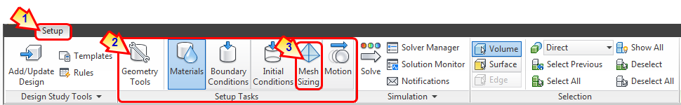

2. Barra multifunzione: Schede
Nella barra multifunzione sono disponibili quattro schede separate. Ciascuna serve a uno scopo specifico e tutte sono utili nel corso del processo di simulazione. Di seguito viene fornita una breve descrizione dei controlli disponibili in ciascuna scheda della barra multifunzione:

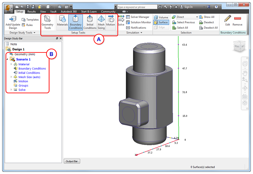

Imposta
Utilizzare la scheda Impostazioni per definire ed eseguire il modello della simulazione:
  • Utilizzare gli strumenti Studio di progettazione per aggiornare lo studio di progettazione e gestire i relativi strumenti di automazione.
  • Per definire la simulazione, selezionare ciascuna delle Operazioni di impostazione da sinistra a destra (nota: ciascuna attività, ad eccezione di Strumenti di geometria, aprirà un altro gruppo contestuale).
  • Utilizzare Simulazione per eseguire e gestire una o più simulazioni.
  • È possibile controllare la selezione delle entità con Selezione.
Nota: I gruppi Operazioni impostazione e Simulazionecontengono i controlli principali per l'impostazione e l'esecuzione di una simulazione.

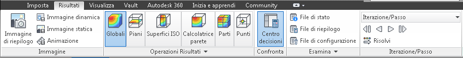

Risultati
Utilizzare la scheda Risultati per visualizzare ed estrarre i dati dei risultati:
  • Creare e condividere immagini per la collaborazione e il confronto di progetto utilizzando Immagine. .
  • Selezionare lo strumento Risultati attivi da Operazioni Risultati. (Nota: ciascuna operazione produrrà un gruppo contestuale aggiuntivo).
  • Abilitare Centro decisioni in Confronta per identificare il progetto capace di rispettare gli obiettivi di progettazione.
  • Utilizzare Esamina per estrarre informazioni sullo scenario corrente.
  • Se lo scenario è stato ripreso più volte o se le iterazioni intermedie sono state salvate, selezionare l'iterazione da visionare in Iterazione/Passo.
Nota: Il gruppo Operazioni Risultati contiene gli strumenti principali per l'estrazione e l'interpretazione dei risultati della simulazione.

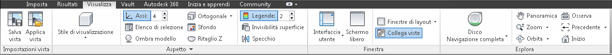

Visualizza
Utilizzare la scheda Vista per controllare l'aspetto del modello e per personalizzare l'interfaccia utente:
  • Salvare una vista e applicarla ad altri modelli con Impostazioni vista.
  • Controllare la visualizzazione del modello con Aspetto.
  • Configurare l'interfaccia utente e la finestra grafica con Windows .
  • Controllare la posizione, l'orientamento e lo zoom del modello con Esplora.

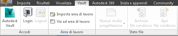

Vault
Utilizzare Vault per memorizzare e gestire i dati di Simulation CFD in Autodesk Vault
  • Utilizzare Accedi per immettere un Vault da Simulation CFD.
  • Utilizzare Area di lavoro per gestire e accedere alla cartella locale in cui vengono memorizzati i dati quando vengono estratti dal Vault.
  • Utilizzare Stato file per creare e modificare le simulazioni mediante la geometria memorizzata nel Vault. È anche possibile archiviare ed estrarre i file di simulazione.

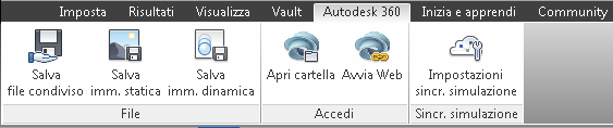

Autodesk 360
Utilizzare Autodesk 360 per sincronizzare le immagini dei risultati di Simulation CFD e file di configurazione con la propria cartella Documenti di Autodesk 360.
  • Utilizzare i comandi File per sincronizzare manualmente i dati con il proprio account Autodesk 360.
  • Utilizzare i comandi Accedi per gestire la cache locale e le cartelle di Autodesk 360.
  • Utilizzare Sincr. simulazione per configurare il modo in cui i dati della simulazione vengono caricati automaticamente con Autodesk 360.

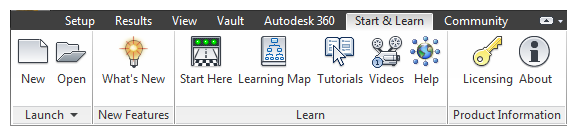

Inizia e apprendi
Utilizzare la scheda "Inizia e impara" per creare o aprire uno studio di progettazione ed esplorare le risorse della Guida in linea:
  • Creazione o apertura di uno studio di progettazione con Avvia. (Alternativa rispetto all'avvio da CAD). Inoltre, accedere agli strumenti di automazione di Studio di progettazione prima di aprire uno studio di progettazione.
  • È possibile ottenere informazioni sulle nuove funzionalità con Nuove funzioni.
  • È possibile visualizzare la Guida in linea e le risorse di apprendimento con Informazioni .
  • È possibile visualizzare le informazioni sul prodotto e sulla licenza con Informazioni sul prodotto. Nota: il pannello delle informazioni sul prodotto viene visualizzato solo nella versione desktop di Simulation CFD, non in Simulation CFD 360.

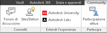

Community
Utilizzare la scheda Community per interagire con altri utenti di Simulation CFD:
  • Connettersi con altri utenti di Simulation CFD. È possibile condividere conoscenze, collaborare con gli altri utenti di Simulation CFD e condividere le idee per le richieste di miglioramento.
  • Estendere l'esperienza per restare sempre connesso con la tecnologia più recente e l'innovazione che provengono da Autodesk.
  • Partecipare al Programma Partecipazione attiva per influire sulla direzione di Simulation CFD.

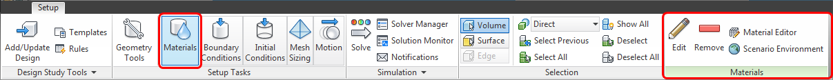

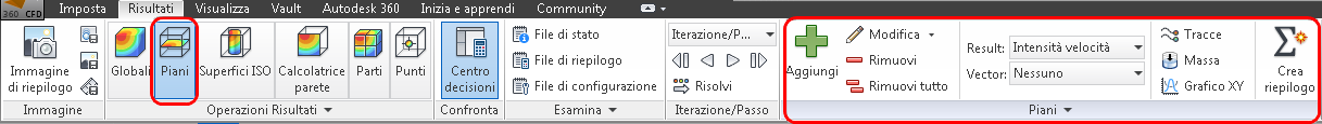

3. Gruppi contestuali
I controlli in Imposta > Operazioni Impostazione e Risultati > Operazioni Risultati richiamano specifiche modalità delle operazioni che costituiscono i passaggi fondamentali di Autodesk Simulation CFD. In un altro gruppo contestuale sul lato destro della barra multifunzione si trovano alcuni controlli di uso comune legati alle operazioni attive.
Ad esempio, quando l'operazione Materiali è attiva, nella scheda Impostazioni viene visualizzato il gruppo contestuale Materiali:
Quando l'operazione Piani è attiva nella scheda Risultati, viene visualizzato il gruppo contestuale Piani:
Il gruppo contestuale attivo è accessibile quando sono selezionate le schede Vista e Inizia. In questo modo è possibile ottenere un accesso continuo ai controlli di base dopo aver abbandonato le schede Imposta o Risultati.

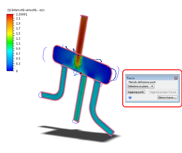

4. Barre degli strumenti contestuali
Le barre degli strumenti contestuali consentono di accedere comodamente alle funzioni specifiche dell'operazione corrente di utilizzo più frequente. Fare clic con il pulsante sinistro del mouse per aprire una barra degli strumenti contestuale.
Operazioni impostazione (ad eccezione di Generazione della mesh)
Per ulteriori informazioni sulla generazione della mesh...
Attività Piano (in Risultati)
Per ulteriori informazioni sui piani dei risultati...

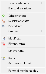

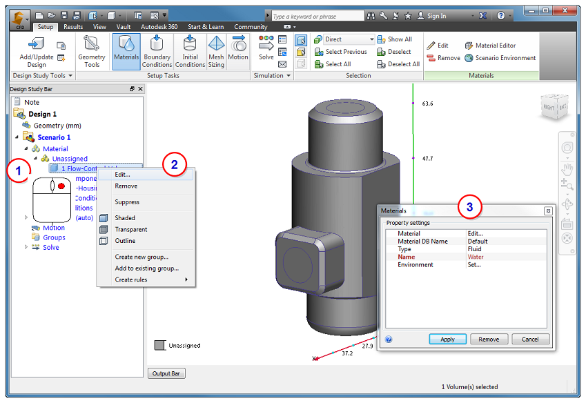

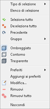

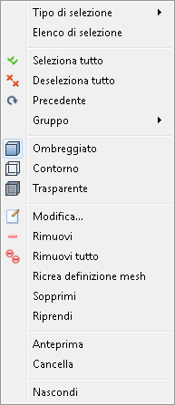

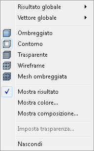

5. Menu di scelta rapida
I menu di scelta rapida contengono i controlli utilizzati più di frequente che sono correlati all'attività corrente. Forniscono accesso semplice ai comandi consentendo di mantenere l'attenzione direttamente sul modello.
In ogni attività di impostazione, utilizzare i menu contestuali per modificare il tipo di selezione, selezionare e deselezionare voci e aprire la finestra di dialogo di modifica rapida appropriata. Inoltre, accedere ai comandi specifici per l'attività corrente.
Fare clic con il pulsante destro fuori dal modello
Fare clic con il pulsante destro sulla parte (attività Materiali)
Fare clic con il pulsante destro sulla parte (attività Condizioni al contorno)
Fare clic con il pulsante destro sulla parte (attività Mesh)

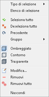

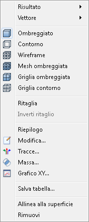

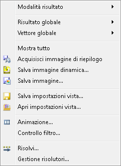

In tutte le attività Risultati, utilizzare i menu contestuali per modificare l'aspetto del modello, della parte o dell'oggetto dei risultati.
Fare clic con il pulsante destro sul piano o sulla superficie ISO (mentre l'attività Piani o Superfici ISO è attiva )
Nota: In caso di dubbio sulla posizione di un comando, fare clic col pulsante destro del mouse sull'oggetto per aprire il menu.

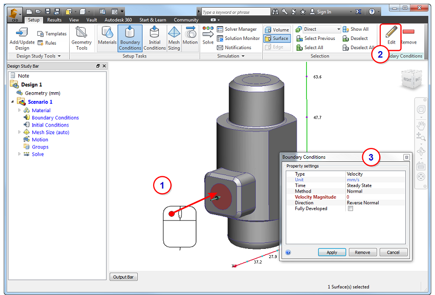

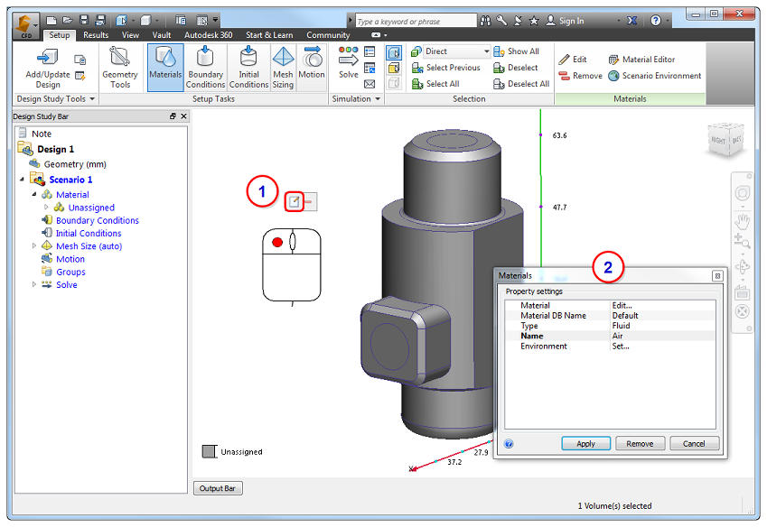

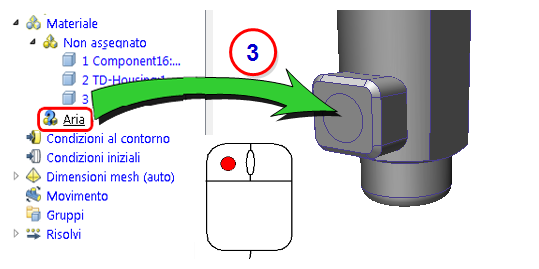

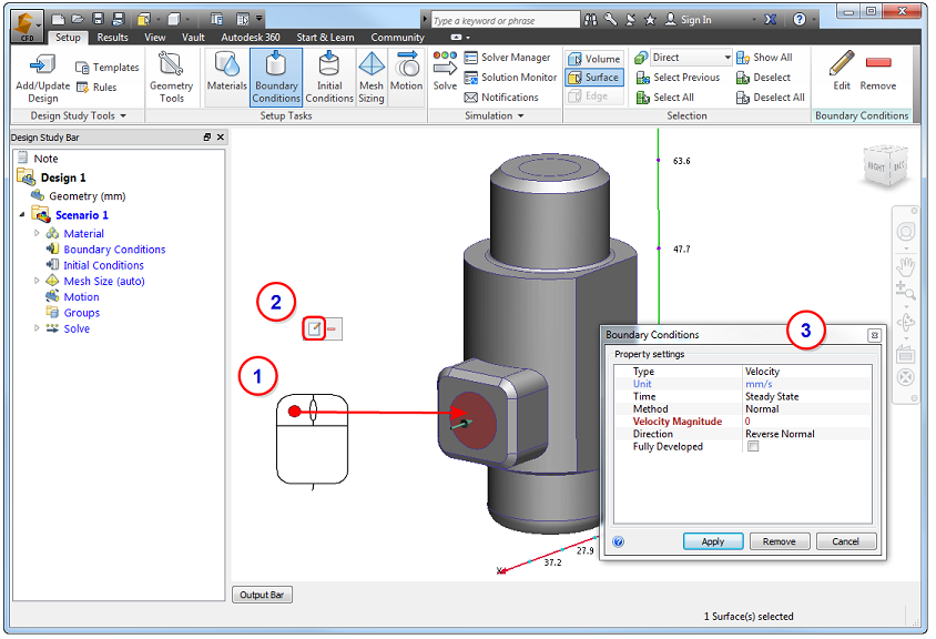

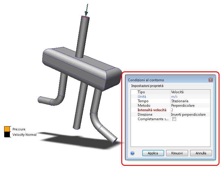

6. Finestre di dialogo di modifica rapida
La finestra di dialogo di modifica rapida è lo strumento principale per l'indicazione dei parametri e dei valori per l'estrazione del risultato e l'impostazione del modello. Ogni attività dispone di una finestra di dialogo di modifica rapida che contiene campi dedicati a impostazioni specifiche. Si tratta di un elemento essenziale per il flusso di lavoro di Autodesk Simulation CFD.
Esistono diversi modi per aprire le finestre di dialogo di modifica rapida:

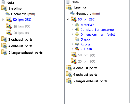

10. Barra Studio di progettazione: consente di gestire tutti gli aspetti dello studio di progettazione
La barra Studio di progettazione è uno strumento basato su struttura completamente interattivo per la definizione e la gestione di tutti gli aspetti del processo Autodesk Simulation CFD. La barra Studio di progettazione segue una struttura gerarchica che organizza il processo Autodesk Simulation CFD in tre livelli fondamentali: Studio di progettazione, Progettazione e Scenario.
Ogni studio di progettazione contiene almeno un progetto (geometria CAD specifica) e ogni progetto contiene almeno uno scenario (raccolta di materiali, condizioni di contorno e impostazioni mesh, unitamente ai risultati di analisi associati). I progetti vengono elencati in lettere in grassetto nero e gli scenari vengono visualizzati in lettere in grassetto blu. Le assegnazioni e risultati dell'impostazione vengono elencati in lettere blu sottili all'interno di ogni scenario. Gestire le analisi da questa finestra.
Facoltativamente, fare clic qui per ulteriori informazioni su ciascuna diramazione della barra Studio di progettazione...

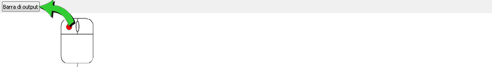

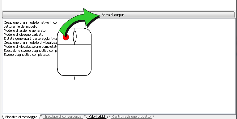

12. Barra di output: visualizza informazioni sullo stato di analisi e dati dei risultati importanti
Comprimere la barra di output in base alle esigenze:
Per espandere la barra di output:

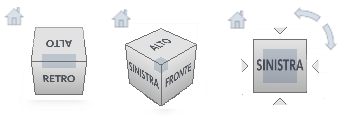

13. ViewCube
Autodesk® ViewCube® è uno strumento estremamente persistente e interattivo per il controllo dell'orientamento della modalità in uso. Fornisce un metodo semplice per selezionare viste standard (con allineamento cartesiano) e assonometriche del modello. Lo strumento ViewCube offre un feedback visivo del fermo immagine corrente del modello quando la vista cambia.
È possibile utilizzare il ViewCube per orientare rapidamente in base a uno dei 26 orientamenti preimpostati, ruotare il modello intorno agli assi cartesiani e ripristinare l'orientamento di default del modello.
Per default, il ViewCube viene visualizzato in uno degli angoli della finestra di disegno in uno stato inattivo. Quando si posiziona il cursore sullo strumento ViewCube, questo diventa attivo.
Per orientare il modello, passare ad una delle viste preimpostate disponibili, ruotare la vista corrente o selezionare la vista iniziale del modello.
È inoltre possibile personalizzare l'aspetto e il comportamento del ViewCube in base alle proprie preferenze.

15. Barra di stato: Visualizzazione dei valori dei risultati
I valori vengono visualizzati nella barra di stato, che si trova nell'angolo inferiore sinistro:
16. Barra di navigazione
La barra degli strumenti di navigazione è una raccolta di numerosi strumenti per il controllo dell'orientamento del modello e della visualizzazione. Viene visualizzata sopra e lungo uno dei lati della finestra grafica. Per attivare un'operazione di navigazione, fare clic su un pulsante della barra. Alcuni pulsanti dispongono di strumenti aggiuntivi in un sottomenu. Per accedervi, fare clic sulla piccola freccia sotto il pulsante.

Tutte le operazioni di impostazione si basano su un flusso di lavoro simile. Esistono diversi modi per utilizzare il modello. Utilizzare il metodo più adatto.
Per iniziare, selezionare l'attività dalla scheda Imposta (A) o dalla barra Studio di progettazione (B):
Per selezionare e definire le impostazioni con la barra multifunzione:
  1. Fare clic sull'entità del modello (superficie o parte).
  2. Fare clic su Modifica nel gruppo contestuale.
  3. Specificare le impostazioni nella finestra di dialogo di modifica rapida.
Per selezionare e definire in prossimità del modello:
  2. Fare clic sul pulsante Modifica nella barra degli strumenti contestuale.
Per selezionare e modificare usando la barra Studio di progettazione:
  1. Fare clic con il pulsante destro del mouse sull'entità del modello o sull'impostazione esistente nella barra Studio di progettazione.
  2. Fare clic su Modifica...
Per definire e assegnare:
  1. Aprire la finestra di dialogo di modifica rapida. (Fare clic e selezionare Modifica sulla barra degli strumenti contestuale). In alternativa, fare clic con il pulsante destro del mouse su Materiale o Condizione al contorno nella barra Studio di progettazione, quindi rispettivamente su Nuovo materiale... o Nuova CC....
  2. Specificare le impostazioni nella finestra di dialogo di modifica rapida, quindi fare clic su Applica.
  3. Trascinare l'impostazione non assegnata dalla barra Studio di progettazione all'entità del modello.
Nota: Per applicare un'impostazione assegnata a un'altra entità, trascinarla dalla barra Studio di progettazione all'entità di destinazione.
