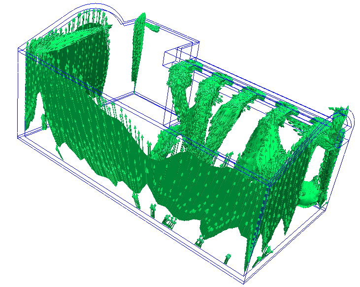

Vector Settings Controls
To enable vectors or to change the vector quantity
- On-model: Right click on the iso surface. Click Vector, and select the quantity.
- Off-model: Select from the Vector menu on the Iso Surfaces context panel.
To change vector appearance
- On-model: Right click on the iso surface. Click Vector > Settings...
- Off-model: Click the arrow adjacent to Edit on the Iso Surfaces context panel, and select Vector Settings.
Fare clic su Altro... per apportare le seguenti modifiche:
Per controllare la visualizzazione delle punte della freccia
- Per disabilitare le punte di freccia, deselezionare Mostra punte freccia.
- Per modificare la dimensione delle frecce del vettore, specificare un valore per il Dimensione punta della freccia (la dimensione di default, pari a 1, adatta la dimensione della punta della freccia in base alla lunghezza del vettore).
- Per scalare tutti i vettori della stessa quantità, modificare il valore del Fattore di scala.
Per visualizzare le regioni in cui il vettore attivo si trova all'interno di un intervallo specificato :
- Selezionare Filtro.
- Immettere un intervallo nei campi Min e Max.
Fare clic su Reimposta o deselezionare Filtro per visualizzare l'intero modello.
