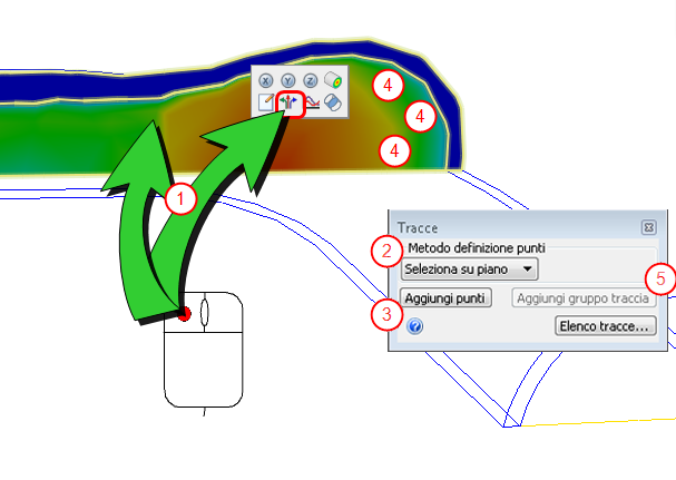

Per creare un gruppo di tracce della particella
  1. Creare un piano di risultati e aprire la finestra di dialogo Traccia.
  2. Selezionare un Metodo definizione punti.
  1. Fare clic su Aggiungi punti.
  2. Fare clic sui punti del piano (o trascinare la griglia).
  3. Fare clic su Aggiungi gruppo traccia.
Selezione del piano
Per selezionare le posizioni dei punti di definizione, fare clic sul piano dei risultati.

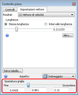

Utilizzare l'opzione Spaziatura griglia per creare una distribuzione uniforme delle tracce in tutto il piano dei risultati.
Come regolare la densità di spaziatura della griglia
  1. Abilitare i vettori sul piano dei risultati.
  2. Nella scheda Impostazioni vettore della finestra di dialogo Controllo piano, trascinare il dispositivo di scorrimento Spaziatura griglia.

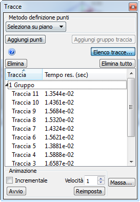

Visualizzare, ordinare e modificare le tracce
  1. Per visualizzare l'elenco delle tracce, fare clic su pulsante Elenco tracce....
  2. Per ordinare le tracce, fare clic sulle intestazioni di colonna.

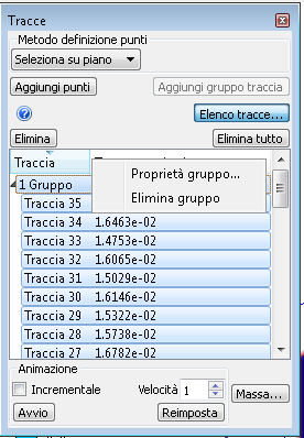

  1. Per modificare l'aspetto delle tracce, fare clic con il pulsante destro su Gruppo, quindi selezionare Proprietà gruppo....
Sono disponibili diversi tipi di traccia. Selezionare il tipo desiderato dal menu Aspetto.

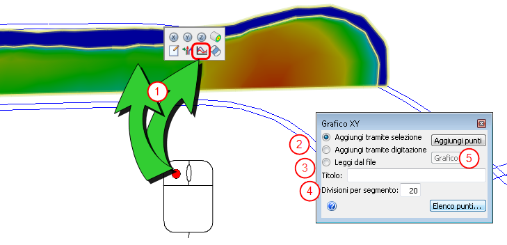

Creare un grafico XY selezionando i punti su una superficie di taglio, immettendo le coordinate punto, o con i punti salvati da un grafico precedente. Il numero massimo di punti in un grafico XY è 500.
Fase 1: creare un piano dei risultati e aprire la finestra di dialogo Grafico XY
Fase 2: selezionare il metodo di selezione del punto:
Nota: È possibile utilizzare le posizioni dei punti salvate per creare un grafico in un altro scenario.
Fase 3: immettere un titolo
Fase 4: modificare il numero di divisioni
Nota: Il numero di divisioni deve essere compreso tra 2 e 500.
Fase 5: creare il grafico

Per modificare il numero di punti salvati nella tabella, modificare la risoluzione della Spaziatura griglia nella scheda Impostazioni vettore:

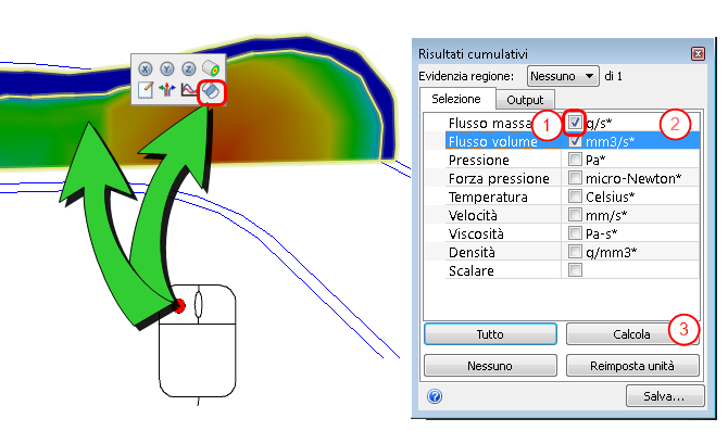

Lo strumento di calcolo dei valori globali calcola e visualizza rapidamente i risultati cumulativi ponderati su un piano dei risultati. I risultati globali ponderati vengono aggiornati automaticamente quando il piano attivo viene spostato.
Flusso di lavoro
Iniziare posizionando il piano dei risultati nella posizione desiderata.
  1. Aprire la finestra di dialogo Massa.
  2. Selezionare le quantità desiderate per calcolo cumulativo.
  3. Modificare le unità della quantità di output agendo sull'elenco del menu adiacente.
  4. Fare clic sul pulsante Calcola.
  5. I risultati cumulativi vengono scritti nella scheda Output.
