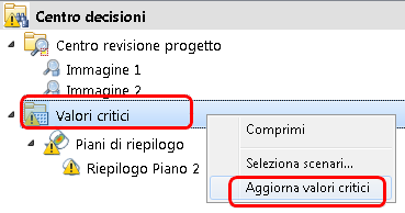

In questo passaggio, verrà utilizzato il componente Valori critici del Centro decisioni per confrontare i volumi di portata di uscita di due progetti.
Nel Centro decisioni, fare clic con il pulsante destro del mouse su Valori critici, quindi scegliere Aggiorna valori critici.

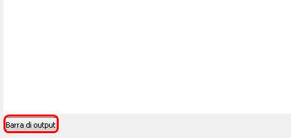

Se la barra Output non è visibile, fare clic su Barra di output in modo da espanderla:
Nota: Consente di visualizzare i dati del piano di riepilogo sulla scheda Valori critici della barra di output.

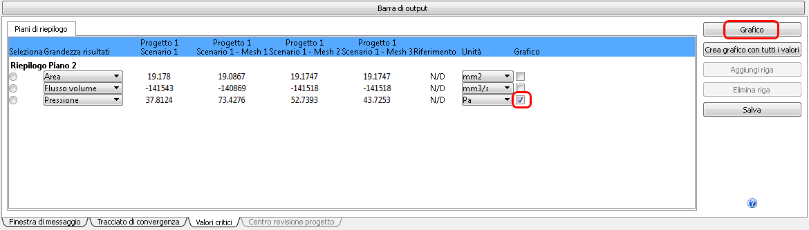

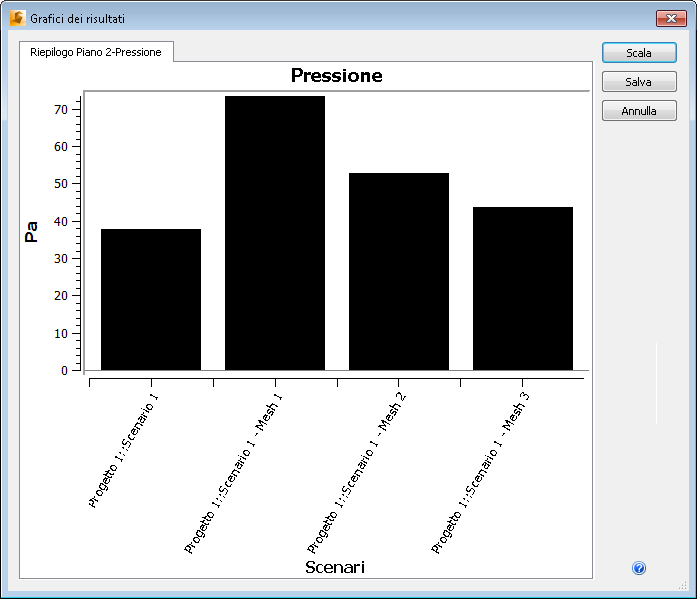

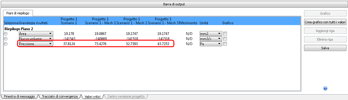

Per stampare la pressione delle quattro mesh, selezionare la casella Stampa pressione. Fare clic sul pulsante Stampa:
Nota: Osservare la diminuzione stabile della pressione in corrispondenza di ciascuna rifinitura delle mesh. La differenza tra il passaggio 3 e le mesh finale è molto inferiore a quella tra le fasi 1 e 2. Ciò indica una riduzione del cambiamento della diminuzione della pressione in corrispondenza di ciascuna rifinitura della mesh, lasciando intuire una soluzione indipendente dalla mesh.
