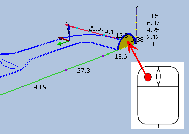

Fare clic con il pulsante destro del mouse sul piano e selezionare Ombreggiato.
Per nascondere i vettori, fare clic con il pulsante destro del mouse sul piano e selezionare Vettore. Selezionare Nessuno.
Fare clic sul piano, quindi fare clic sull'icona Allineamento della superficie. Selezionare la superficie di ingresso.
Per impostare il piano come piano di riepilogo, fare clic su Crea riepilogo nel gruppo contestuale Piani:

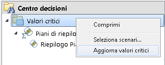

Per iniziare a confrontare i risultati, nella barra degli strumenti Accesso rapido, fare clic su Centro decisioni:
Nel Centro decisioni, fare clic con il pulsante destro del mouse su Valori critici, quindi scegliere Aggiorna valori critici.

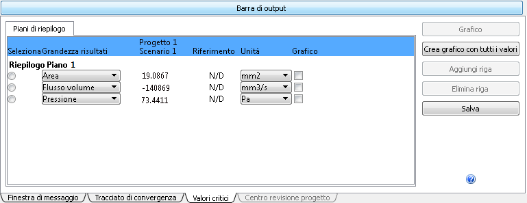

Nota: Consente di visualizzare i dati del piano di riepilogo sulla scheda Valori critici della barra di output.
Nota: La pressione all'ingresso corrisponde alla caduta di pressione nel sistema (poiché la pressione di uscita è 0).
