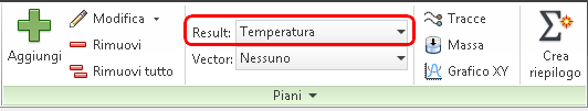

Nella scheda Risultati, fare clic su Piani:
Per orientare il piano, fare clic su di esso, quindi fare clic su questa icona nella barra degli strumenti contestuale:
Z
Spostare il piano di taglio vicino alla faccia di simmetria.
Per visualizzare il piano dei risultati della temperatura, nel gruppo contestuale Piani, selezionare Temperatura dal menu Risultato.

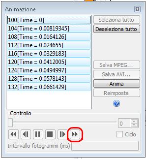

Per aprire la finestra di dialogo Animazione, fare clic con il pulsante destro del mouse all'esterno del modello, quindi selezionare Animazione.
Fare clic sul pulsante Seleziona tutto
Fare clic sul pulsante Anima.
Fare clic sul pulsante Riproduci per animare i risultati.
Per interrompere l'animazione, fare clic sul pulsante Interrompi.
Per cancellare l'elenco Risultati attivi, fare clic sul pulsante Reimposta.
