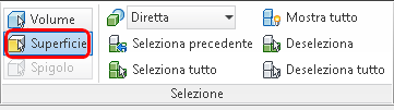

Nella scheda Imposta, impostare la Modalità di selezione su Superficie:
Selezionare l'entrata.

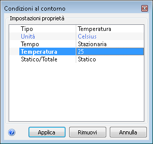

Selezionare nuovamente l'ingresso.
Tipo = Temperatura
Unità = Celsius
Temperatura = 25
Fare clic su Applica.
