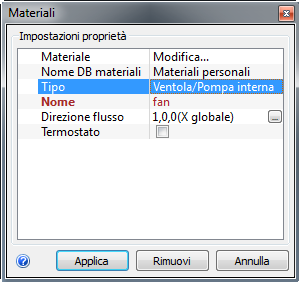

Selezionare la ventola.
Aprire la finestra di dialogo di modifica rapida Materiali in UNO dei seguenti modi:
Nome DB materiali = Materiali personali
Tipo = Ventola interna/Pompa
Nome = Ventola
Fare clic sul pulsante X nella finestra di dialogo Direzione flusso.
Nota: La direzione del flusso deve trovarsi nella direzione X positiva (1, 0, 0).
Fare clic su Applica.
