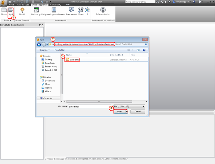

1. Fare clic sull'icona di Simulation CFD sul desktop:
Autodesk® Simulation CFD verrà avviato:
2. Fare clic su Apri e individuare C:\ProgramData\Autodesk\Simulation CFD 2014\Tutorials\Exhibit Hall.

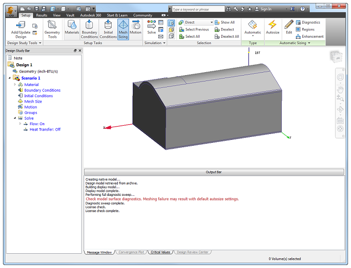

Il modello della sala esposizioni dovrebbe essere visibile in Autodesk® Simulation CFD:
