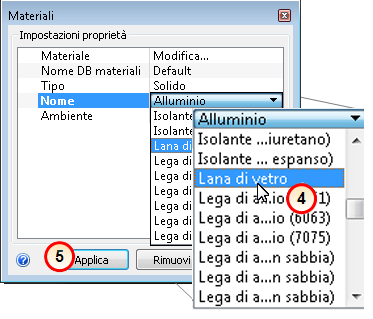

In questo passaggio, assegneremo il materiale isolante ai muri e al tetto. Utilizzeremo il materiale chiamato Lana di vetro come approssimazione per un muro isolato. Volendo, è possibile creare un materiale personalizzato per simulare un muro con montanti.
1. Selezionare le parti del muro e del tetto facendo clic su entrambe:

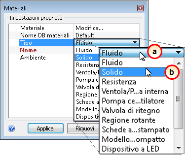

2. Fare clic su Modifica dal quadro contestuale Materiali:
3. Nella finestra di dialogo di modifica rapida Materiali, selezionare il tipo di materiale:
4. Nel menu Nome, selezionare Lana di vetro
5. Fare clic su Applica.
Il risultato che si dovrebbe ottenere.

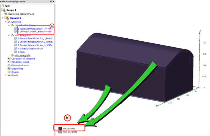

6. Per verificare che il materiale Lana di vetro sia assegnato correttamente, controllare la barra Studio di progettazione e la colorazione della parte:
