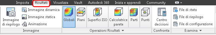

1. Impostare il risultato visualizzato su Temperatura selezionando Temperatura dal menu Risultato globale nel gruppo contestuale Globali:

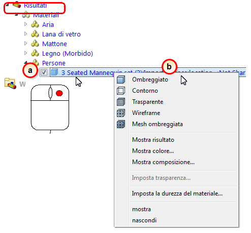

2. Visualizzare il modello come contorno.
3. Per chiarezza, ombreggiare la persona all'interno della sala.
Nota: Accertarsi di espandere la sezione Materiali sotto Risultati anziché quella direttamente sotto lo scenario Summer.

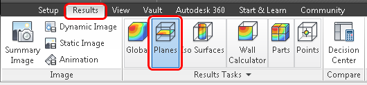

4. Nella scheda Risultati, fare clic su Piani:

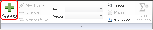

5. Per creare un piano, nel gruppo contestuale Piani fare clic su Aggiungi:

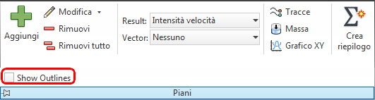

6. Se la casella Mostra contorni è selezionata, deselezionarla. Per vedere questa opzione, è necessario espandere il menu a discesa del gruppo contestuale Piani.
Nota: Spesso, in questo modo, si migliora la chiarezza del piano e diventa più facile visualizzare dettagli piccoli.
