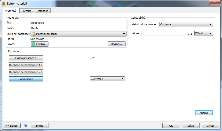

Per aprire la finestra di modifica rapida Materiali, fare clic su Modifica nel menu contestuale Materiali:
Tipo = Resistenza
Sulla riga Materiale, fare clic su Modifica...
Immettere il nome Pozzetto nel campo Nome.
Dal menu Salva nel database, selezionare Materiali personali.
Fare clic sul pulsante Flusso passante K
Metodo di variazione = Proporzioni area libera
Valore = 0,25
Fare clic su Applica.
Fare clic su Direzione perpendicolare 1 K
Valore = 0.
Fare clic su Direzione perpendicolare 2 K
Valore = 0.
Fare clic sul pulsante Conducibilità.
Valore = 0,2 W/mm-K
Fare clic su Salva.
Fare clic su OK.
