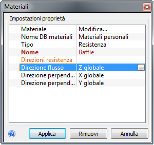

Aprire la finestra di dialogo di modifica rapida Materiali in UNO dei seguenti modi:
Nome DB materiali = Materiali personali
Tipo = Resistenza
Nome = Pozzetto.
Direzione del flusso: fare clic sul pulsante ...
Fare clic sul pulsante Z nella finestra di dialogo Direzione flusso.
(Nella finestra di dialogo di modifica rapida Materiale) Direzione perpendicolare 1 = Globale X.
Direzione perpendicolare 2 = Globale Y (selezionata automaticamente).
Fare clic su Applica.
