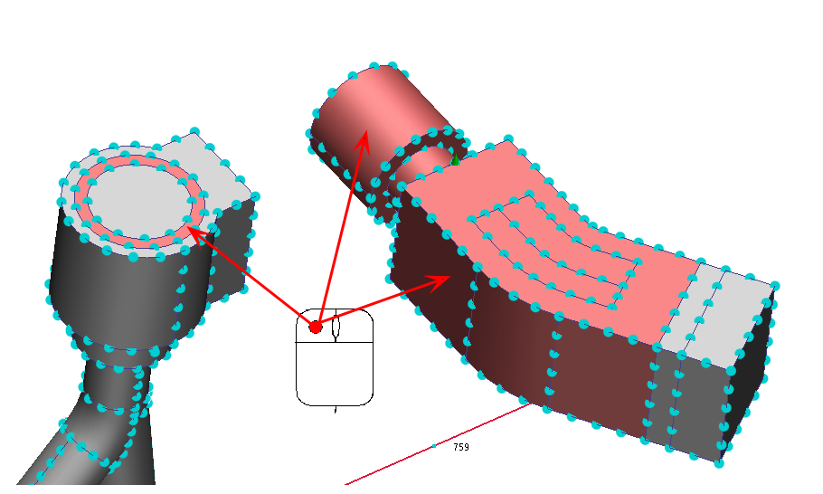

Nascondere il volume d'aria che circonda il ventilatore (se è visibile).
Selezionare il volume del ventilatore, il filtro cilindrico e la regione che circonda le alette di guida (assicurarsi di selezionare il volume tra le alette di guida se sono separate dal volume circostante).

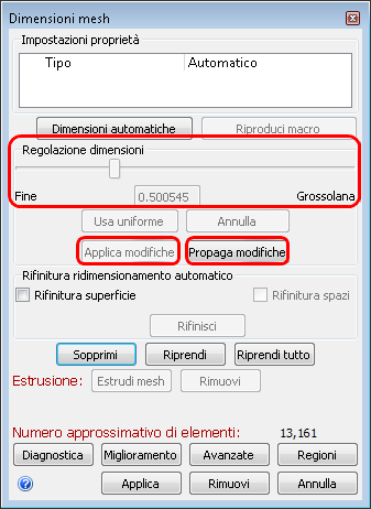

Per modificare il dimensionamento della mesh, effettuare UNA delle seguenti operazioni:
Spostare il dispositivo di scorrimento Regolazione dimensioni su 0,5
Fare clic su Applica modifiche.
Fare clic su Propaga modifiche.
Per ulteriori informazioni sulla regolazione delle dimensioni della mesh
