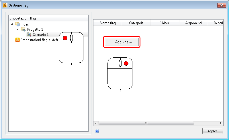

Per ottenere una mesh valida lungo gli spigoli della superficie, attivare il flag mesh_boundary_blend con Gestione flag:
  1. Per aprire Gestione flag, fare clic sulla scheda Imposta > gruppo Strumenti Studio di progettazione > Flag (dal menu a discesa).
  2. In Gestione flag, fare clic con il pulsante sinistro del mouse sul nome dello scenario. Fare clic con il pulsante destro del mouse nel riquadro adiacente, quindi fare clic su Aggiungi.
  1. Nella finestra di dialogo Aggiungi nuovo flag, immettere mesh_boundarylayer_blend. Fare clic su OK.

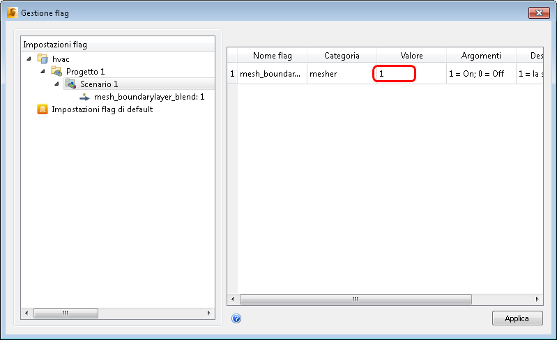

  1. Immettere 1 nella colonna Valore, quindi fare clic su Applica.
Per chiudere Gestione flag, fare clic sulla X che si trova nell'angolo superiore destro della finestra di dialogo.
