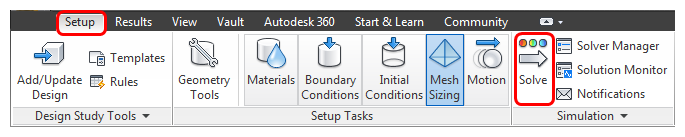

1. Nella scheda Imposta, fare clic su Risolvi:

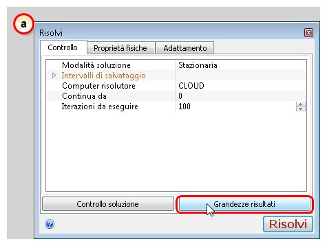

2. Selezionare la grandezza dei risultati Comfort termico:
- a. Fare clic sul pulsante Grandezze risultati.
- b. Nella finestra di dialogo Grandezze risultati, selezionare Comfort termico.
- c. Fare clic su OK.

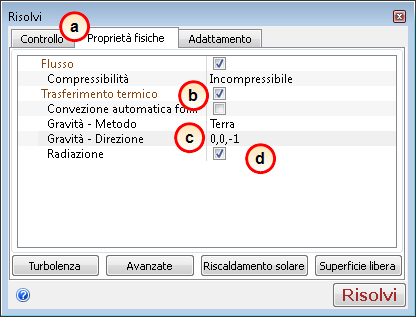

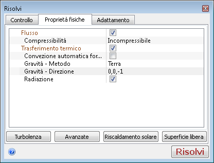

3. Definire il modello fisico:
- a. Fare clic sulla scheda Proprietà fisiche.
- b. Selezionare Trasferimento termico.
- c. Modificare Gravità - Direzione in 0, 0, -1
- d. Selezionare Radiazione.
4. Chiudere la finestra di dialogo Risolvi facendo clic sulla "X" nell'angolo in alto a destra.

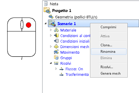

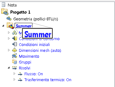

Nota: Ora che lo scenario Summer è stato completamente configurato, è il momento opportuno per rinominarlo e renderlo più descrittivo rispetto a "Scenario 1".
5. Nella barra Studio di progettazione, fare clic con il pulsante destro del mouse su Scenario 1, quindi scegliere Rinomina.
6. Digitare "Summer" per sostituire "Scenario 1".
