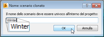

Come spiegato in precedenza, la simulazione termo-fluidodinamica (CFD) fin dalle fasi iniziali riguarda l'evoluzione del prodotto attraverso iterazioni multiple di progettazione. Fino ad ora abbiamo lavorato al processo di impostazione dello scenario Summer. Invece di ripetere il lavoro per creare lo scenario Winter, è possibile clonare semplicemente lo scenario Summer e modificare solo le impostazioni che appariranno diverse.

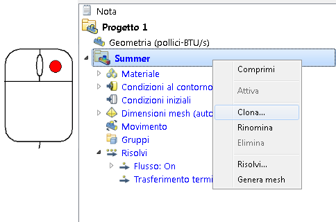

1. Nella barra Studio di progettazione, fare clic con il pulsante destro del mouse su Summer e selezionare Clona...
2. Immettere il nome Winter e fare clic su OK.

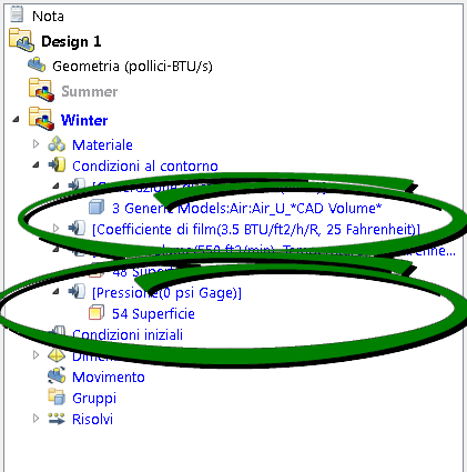

3. Nella barra Studio di progettazione, dovrebbe essere visibile lo scenario Winter.
Nota: Tutte le impostazioni definite per lo scenario Summer dovrebbero essere assegnate anche allo scenario Winter. Nelle fasi successive, verranno modificate la temperatura dell'aria di mandata e la temperatura di riferimento esterna.

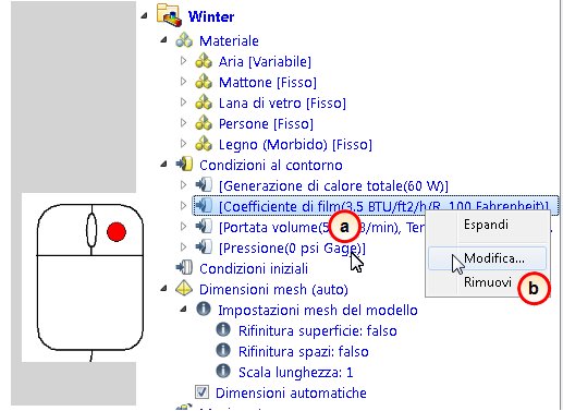

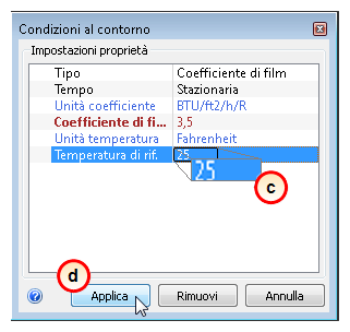

4. Modificare la temperatura di riferimento esterna:

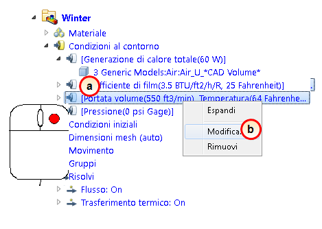

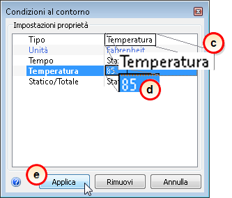

5. Modificare la temperatura dell'aria di mandata:

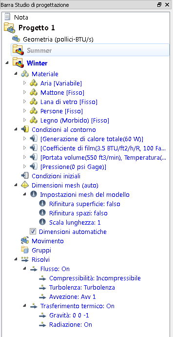

Ecco cosa dovrebbe succedere...
La barra Studio di progettazione dello scenario Winter deve contenere i due valori aggiornati. Tutti gli altri valori dovrebbero corrispondere a quelli immessi nello scenario Summer:
