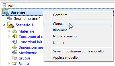

1. Fare clic con il pulsante destro del mouse su Baseline nella barra dello studio di progettazione e selezionare Clona...
2. Immettere il nome "Floor Registers Active" per il progetto clonato. Fare clic su OK.

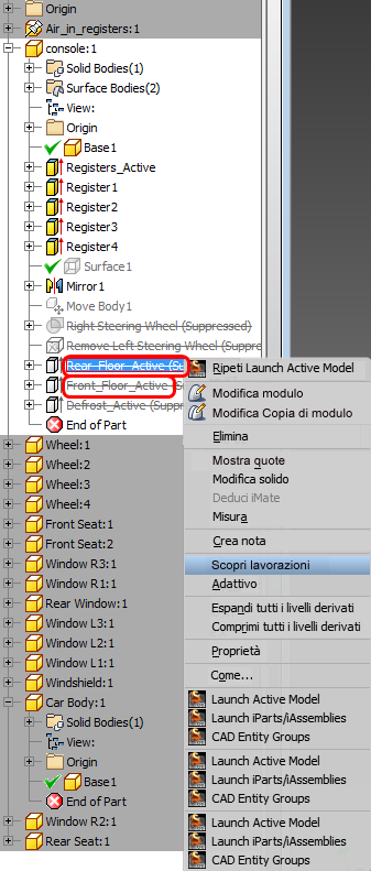

3. Nel modello CAD, attivare le funzionalità che consentono all'aria di scorrere verso il pavimento anteriore e i registri del pavimento posteriori. Nella parte della console (o nella parte della console-r per la configurazione con guida a destra), attivare le seguenti funzionalità:
Autodesk® Inventor
Autodesk® Fusion

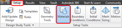

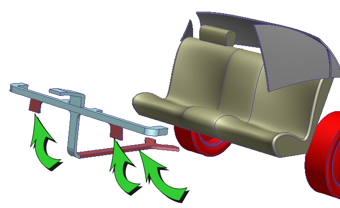

Anziché modificare il modello in Autodesk® Fusion, è necessario modificare la definizione di materiale dei tre tubi a livello del pavimento in aria su Autodesk® Simulation CFD:
  1. Fare clic su Materiali dalla scheda Imposta.
  2. Nascondere carrozzeria del veicolo, aria dell'abitacolo e parti della console per rivelare i tubi.
  3. Selezionare i tre tubi a livello del pavimento:
  4. Assegnare l'aria:
Nome DB materiali = Default. Tipo = Fluido, Nome = Aria. Fare clic su Applica.

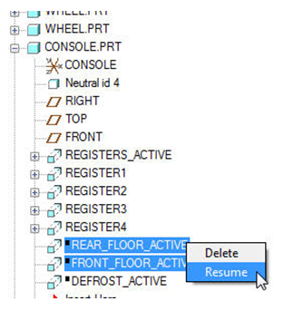

PTC Creo o Pro/Engineer

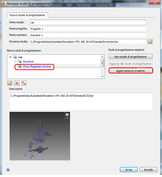

4. Avviare Autodesk Simulation CFD e aggiornare il progetto clonato con la nuova geometria CAD:
Per avviare da CAD...
  1. In Gestione studio di progettazione, espandere lo studio di progettazione del veicolo.
  2. Selezionare il progetto Registri pavimento attivi.
  3. Fare clic su Aggiornamento progetto.

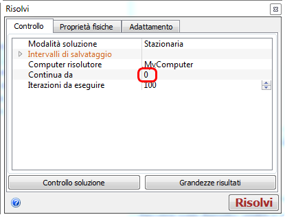

6. Fare clic con il pulsante destro del mouse fuori dal modello e scegliere Risolvi...
7. Impostare Continua da a 0 e fare clic su Risolvi.
8. Quando viene richiesto se eliminare tutti i risultati dopo l'iterazione 0 e continuare, fare clic su .
Nota: La simulazione dovrebbe richiedere circa 20 minuti, ma la durata può variare a seconda del computer.
