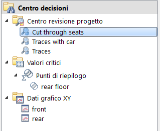

1. Per iniziare, aprire il Centro decisioni facendo clic sull'icona della barra Studio di progettazione.
Nota: Un metodo alternativo per attivare/disattivare il Centro decisioni consiste nel toccare la barra spaziatrice: toccare una sola volta per mostrare il Centro decisioni, toccare nuovamente per nascondere la barra Studio di progettazione e toccare un'altra volta ancora per mostrare la barra Studio di progettazione senza il Centro decisioni.

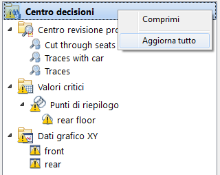

2. Per aggiornare tutte le immagini, i valori e le stampe da includere nel nuovo progetto, fare clic con il pulsante destro del mouse sulla barra Centro decisioni e selezionare Aggiorna tutto.
Nota: Il simbolo di "avvertimento" adiacente agli oggetti nel Centro decisioni indica che uno o più scenari nello studio di progettazione non sono inclusi o non sono stati aggiornati nell'oggetto Centro decisioni. Facendo clic su Aggiorna tutto, i risultati più recenti verranno estratti da tutti gli scenari e applicati agli oggetti del Centro decisioni.

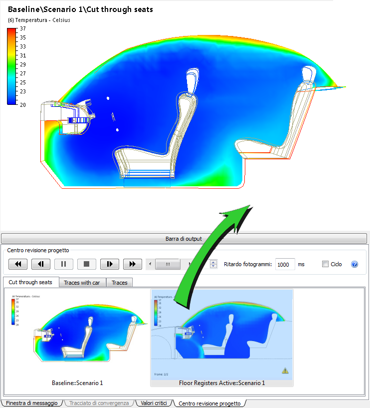

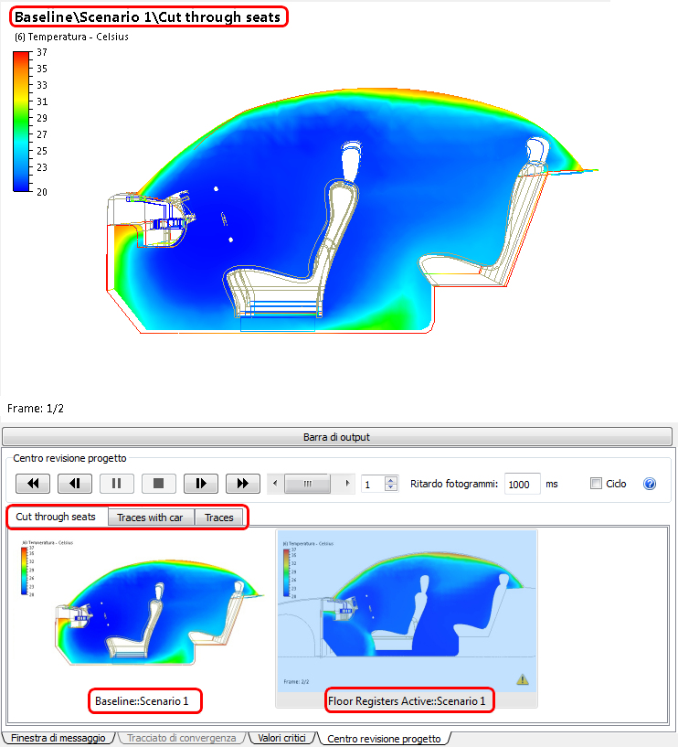

3. Fare clic sull'immagine di riepilogo Cut through seats (nella diramazione Centro revisione progetto).
Nota: Notare che viene visualizzata la vista salvata della progettazione di base.
Nota: Ogni immagine di riepilogo viene elencata come una scheda univoca sulla barra di output. In ogni scheda viene visualizzata l'immagine di riepilogo salvata per tutti gli scenari completati nello studio di progettazione.

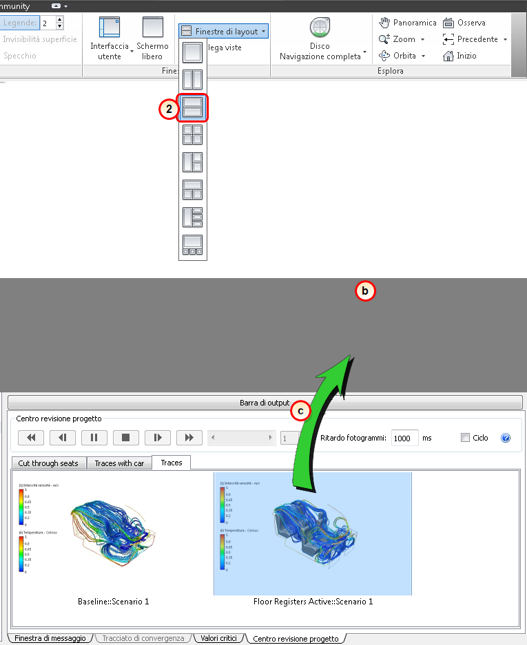

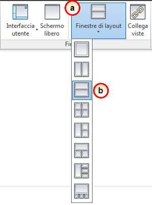

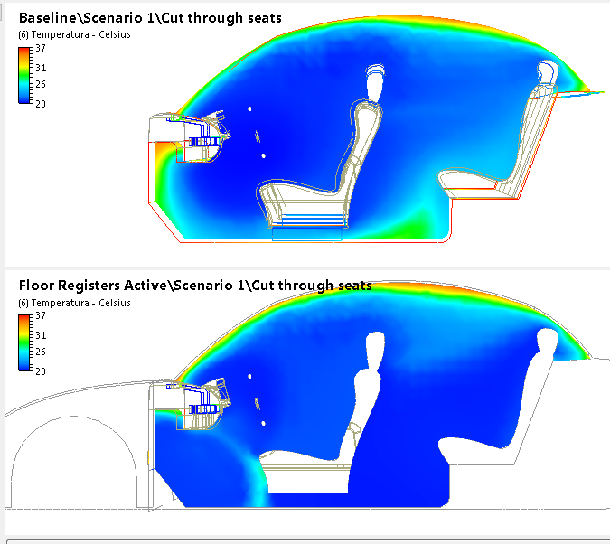

4. Per visualizzare l'immagine di riepilogo per entrambi i progetti contemporaneamente, dividere la finestra grafica in due finestre di layout:
  1. Espandere il menu Finestra di layout nella scheda Visualizza.
  2. Selezionare Viste divise (&orizzontale).

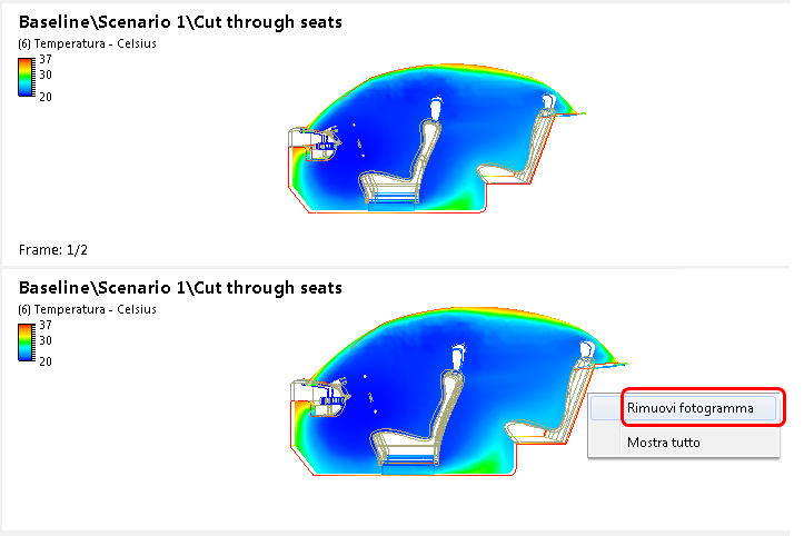

5. In entrambe le finestre di layout viene visualizzata la stessa immagine. Per rimuovere una delle immagini, fare clic con il pulsante destro del mouse nella finestra di layout inferiore e selezionare Rimuovi fotogramma.
6. Trascinare l'immagine Floor Registers Active dalla barra di output nella finestra di layout inferiore.

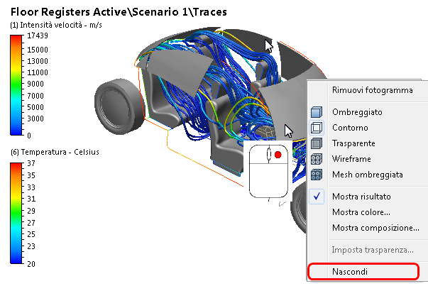

Nota: Se l'immagine Floor Registers Active è un'immagine ombreggiata dell'automobile, sarà necessario modificarla nella finestra di layout per vedere il piano dei risultati. Per eseguire questa operazione, fare clic con il pulsante destro del mouse su ciascuna parte esterna e scegliere Nascondi:
Nota: Notare le temperature molto più fredde nel nuovo progetto, come mostrato nella finestra di layout inferiore. Notare inoltre la maggiore uniformità di raffreddamento del vano di occupazione posteriore:

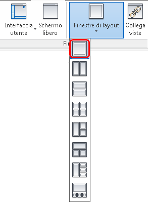

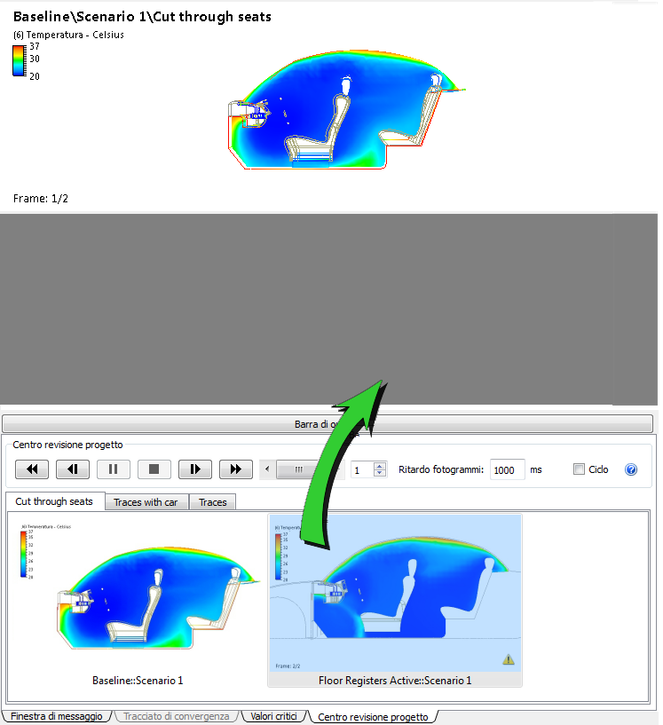

7. Visualizzare una singola finestra di layout dal menu Finestre di layout.
Nota: Un metodo alternativo per confrontare i risultati di progettazione è quello di posizionare l'immagine di riepilogo di entrambi i progetti in un'unica finestra di layout e animare la visualizzazione.
8. Trascinare l'immagine Floor Registers Active dalla barra di uscita in una finestra di layout singola.
9. Utilizzare i controlli "VCR" o la barra di scorrimento per eseguire l'animazione tra i due progetti.

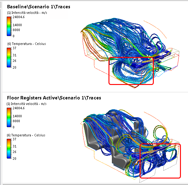

10. Per visualizzare le modifiche del modello di flusso, fare clic sull'immagine di riepilogo Traces (nella diramazione Centro revisione progetto).
11. Confrontare i risultati dei due progetti utilizzando l'immagine di riepilogo Traces:
  1. Passare a due viste divise orizzontalmente.
  2. Rimuovere l'immagine dalla finestra di layout inferiore. (Fare clic con il pulsante destro del mouse e selezionare Rimuovi fotogramma.)
  3. Trascinare l'immagine Floor Registers Active nella finestra di layout inferiore.
Nota: Se l'immagine Floor Registers Active è un'immagine ombreggiata dell'automobile, sarà necessario modificarla nella finestra di layout per poter vedere il piano dei risultati. Per eseguire questa operazione, fare clic con il pulsante destro del mouse su ciascuna parte esterna e scegliere Nascondi:
12. Esplorare ogni finestra di layout in modo indipendente. In alternativa, per esplorare le finestre di layout insieme, fare clic su Collega viste nella scheda Visualizza.
Nota: La ricircolazione che ha causato il riscaldamento irregolare nella progettazione di base viene eliminata nel nuovo progetto. Notare, tuttavia, la presenza di ricircolazione nella parte anteriore del vano del pavimento.

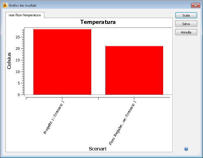

13. Selezionare il punto di riepilogo pavimento posteriore dalla diramazione Valori critici del Centro decisioni.
14. Visualizzare le differenze facendo clic su Crea grafico con tutti i valori.

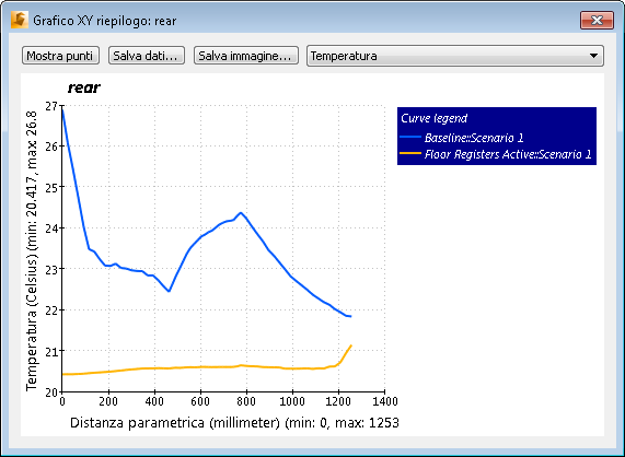

Nota: Notare la riduzione di temperatura in questa posizione nel nuovo progetto:

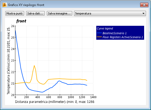

15. Per visualizzare i grafici di temperatura dei vani di occupazione anteriore e posteriore, fare clic sulle voci del grafico XY di riepilogo anteriore e posteriore (nella diramazione Dati grafico XY).
Osservazioni :

L'aggiunta di elementi di registrazione al pavimento nella parte anteriore e posteriore dell'automobile consente di soddisfare i criteri di progettazione mantenendo le temperature nei vani di occupazione anteriore e posteriore entro 2° dall'alto verso il basso e una differenza inferiore a 2° dalla parte anteriore a quella posteriore. Questo nuovo progetto soddisfa inoltre l'obiettivo di progettazione di raffreddamento uniforme su ogni passeggero (vedere Esercizio 1 per esaminare tali obiettivi e criteri).
