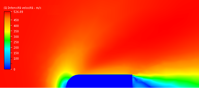

Il modo più efficace per visualizzare i risultati su un modello 2D consiste nell'ombreggiare il modello con la grandezza dei risultati. Modificare la quantità visualizzata nella parte Globale della finestra di dialogo Risultati.
In questa operazione osserveremo la velocità, la pressione e il numero di Mach nella zona lontana e vicino al punto.
Nella scheda Risultati, fare clic su Globali:
Assicurarsi che l'opzione Risultato globale, nel gruppo contestuale Globali, sia impostato su Intensità velocità:

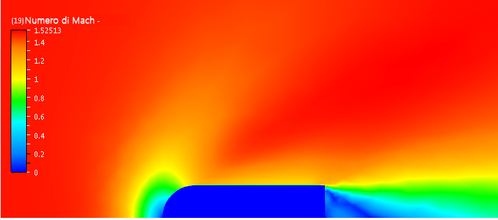

Ingrandire vicino al punto:
Nel gruppo contestuale Globali, selezionare Numero di Mach dal menu Risultato globale:

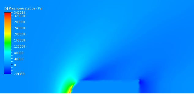

Nel gruppo contestuale Globali, selezionare Pressione statica dal menu Risultato globale:
Nota: Queste immagini visualizzano l'urto a monte del punto e la scia causata a valle. Usando una mesh più rifinita, l'urto avrebbe un aspetto più nitido.
