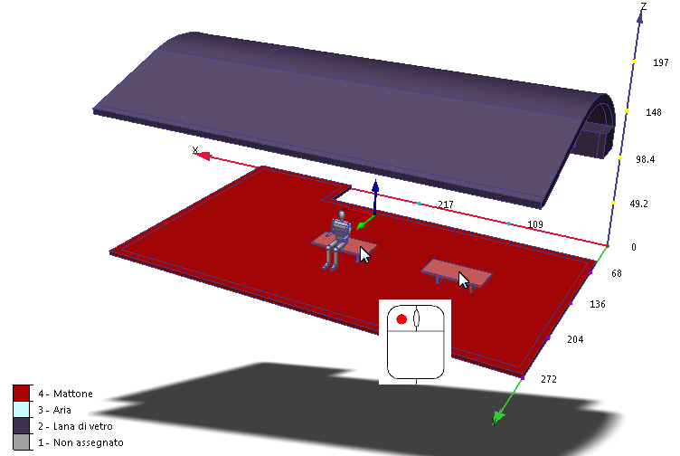

I due banchi nella sala esposizioni sono di legno, quindi in questo passaggio assegneremo loro il materiale Legno.
Nota: Le parti di muro e aria dovrebbero essere ancora nascoste, consentendo un facile accesso ai banchi. In caso contrario, è sufficiente nasconderle facendo clic su entrambe con il pulsante centrale del mouse. In questo modo è più semplice selezionare i banchi.
1. Selezionare i due banchi facendo clic su ciascuno di essi.

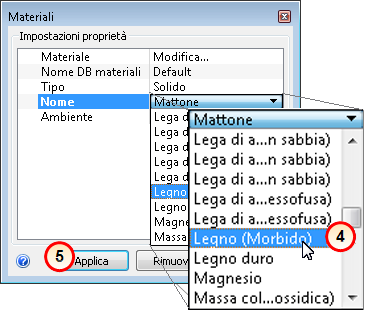

2. Fare clic su Modifica aprire il gruppo contestuale Materiali.
3. Come modificare il materiale:
4. Dal menu Nome, selezionare Legno (Morbido).
5. Fare clic su Applica.

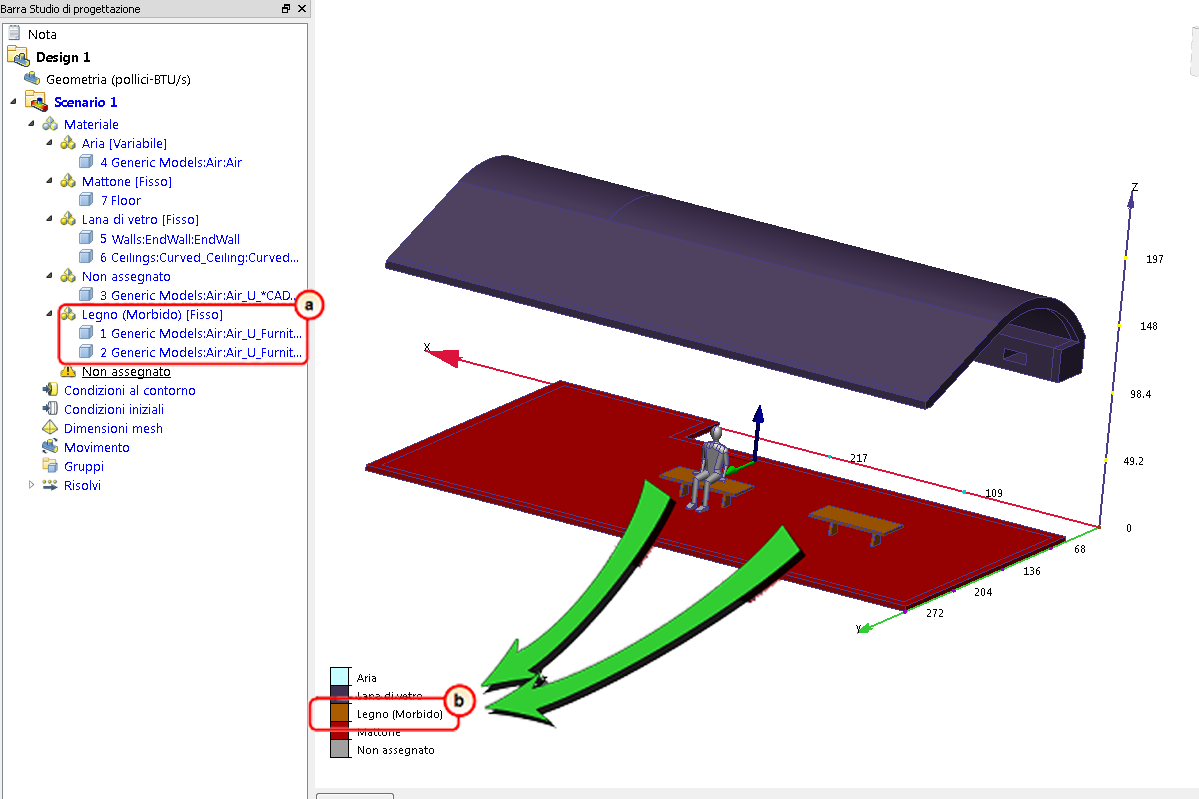

Il risultato che si dovrebbe ottenere.
6. Per verificare che il materiale Legno sia assegnato correttamente, controllare la barra Studio di progettazione e la colorazione della parte:
Nota: Se è tutto corretto, procedere con il passaggio successivo. In caso di problemi, risolverli ora.
