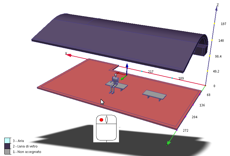

1. Per accedere al pavimento, tenere premuto CTRL e fare clic sulla parte di aria con il pulsante centrale del mouse.
Nota: In questo modo, sarà più semplice selezionare il pavimento.
2. Selezionare la parte del pavimento facendo clic su di essa.

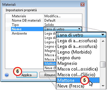

3. Fare clic su Modifica nel gruppo contestuale Materiali:
4. Nella finestra di dialogo di modifica rapida Materiali, selezionare il tipo di materiale:
5. Nel menu Nome, selezionare Mattone.
6. Fare clic su Applica.

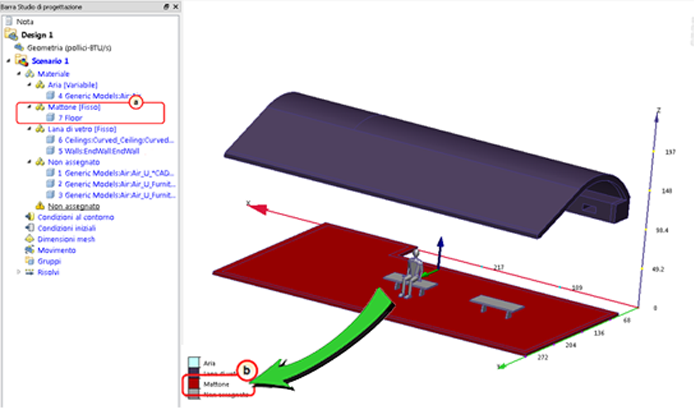

Il risultato che si dovrebbe ottenere.
7. Per verificare che il materiale Mattone sia assegnato correttamente, verificare la barra Studio di progettazione e la colorazione della parte:
Nota: Se è tutto corretto, procedere con il passaggio successivo. In caso di problemi, risolverli ora.
