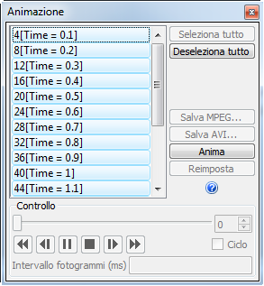

L'animazione dei risultati fornisce una cronologia temporale dei risultati. In questo caso, è utile per comprendere lo sviluppo del flusso all'interno della pompa. L'animazione descrive l'evoluzione del flusso e il tempo impiegato dalla pompa per raggiungere uno stato stabile.
Per aprire la finestra di dialogo Animazione, fare clic con il pulsante destro del mouse all'esterno del modello, quindi selezionare Animazione.
Fare clic sul pulsante Anima.
Fare clic sul pulsante Riproduci per animare i risultati.
Per interrompere l'animazione, fare clic sul pulsante Interrompi.
Per cancellare l'elenco Risultati attivi, fare clic sul pulsante Reimposta.
Nota: Poiché la fase temporale è uguale al tempo di rotazione di un singolo passaggio, animando i risultati non verrà visualizzata la rotazione del rotore. È possibile visualizzare lo sviluppo della velocità attraverso il rotore e il passaggio nella voluta.
