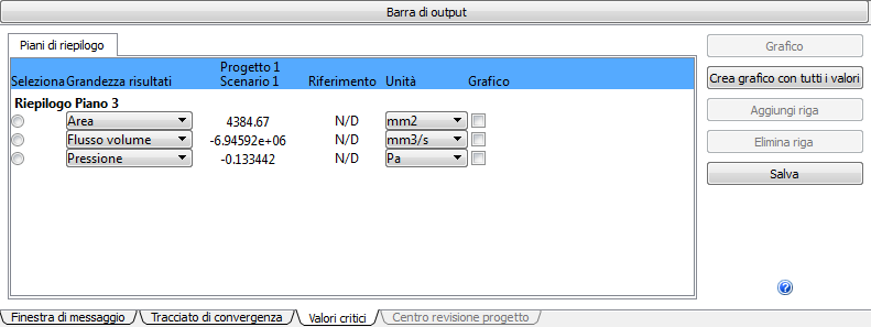

In questo passaggio, verranno utilizzati dei piani di riepilogo e la sezione Valori critici del Centro decisioni per valutare la portata volumetrica in corrispondenza del punto operativo corrente.
Fare clic sul piano, quindi fare clic sull'icona Allineamento della superficie. Selezionare la superficie di ingresso.
Per impostare il piano come piano di riepilogo, fare clic su Crea riepilogo nel gruppo contestuale Piani:
Per iniziare a confrontare i risultati, nella barra degli strumenti Accesso rapido, fare clic su Centro decisioni:
Nel Centro decisioni, fare clic con il pulsante destro del mouse su Valori critici, quindi scegliere Aggiorna valori critici.
Nota: Consente di visualizzare i dati del piano di riepilogo sulla scheda Valori critici della barra di output.
