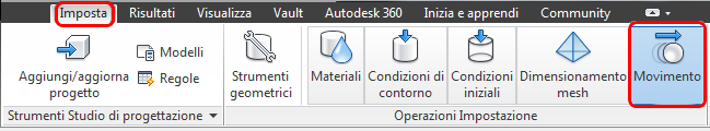

Nella scheda Imposta, fare clic su Movimento:

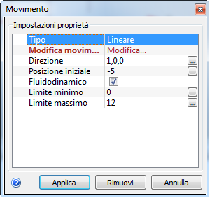

Nella finestra di dialogo Attività movimento, impostare Tipo = Lineare
Direzione: fare clic sul pulsante ..., quindi selezionare X
Nota: Il vettore di direzione deve essere: 1,0,0
Posizione iniziale: chiave in -5 (NON premere INVIO)
Selezionare Fluidodinamico
Limite minimo: chiave in 0 (NON premere INVIO )
Limite massimo: chiave in 12 (NON premere INVIO )

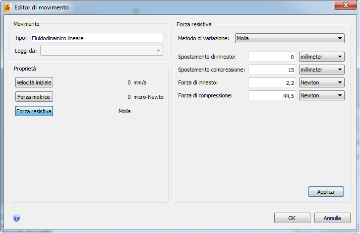

Fare clic su Modifica per aprire l'Editor di movimento
Nota: Per definire i parametri della molla resistiva nell'Editor di movimento:
Fare clic sul pulsante Forza resistiva.
Metodo di variazione: = Molla.
Spostamento di innesto= 0 mm
Spostamento compressione = 15 mm
Forza di innesto:= 2,2 Newton
Forza di compressione = 44,5 Newton
Fare clic su Applica.
Fare clic su OK.
Fare clic su Applica nella finestra di dialogo di modifica rapida Movimento.
