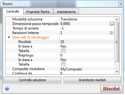

Nella scheda Imposta, fare clic su Risolvi:
Fare clic qui per eventuali domande sull'applicazione delle impostazioni
Fare clic sulla scheda Proprietà fisiche.
Compressibilità = Compressibile
Nota: Aggiungendo la compressibilità alla soluzione è possibile migliorare le prestazioni del risolutore. In questo modo è possibile semplificare la risoluzione delle regioni isolate fra loro, come ad esempio all'inizio dell'analisi.
Fare clic sulla scheda Controllo.
Verificare che Modalità soluzione = Transitoria e che Iterazioni interne = 1
Dimensione passo temporale = 0,0001
Intervallo salvataggio risultati = 10
Passi temporali da eseguire = 100

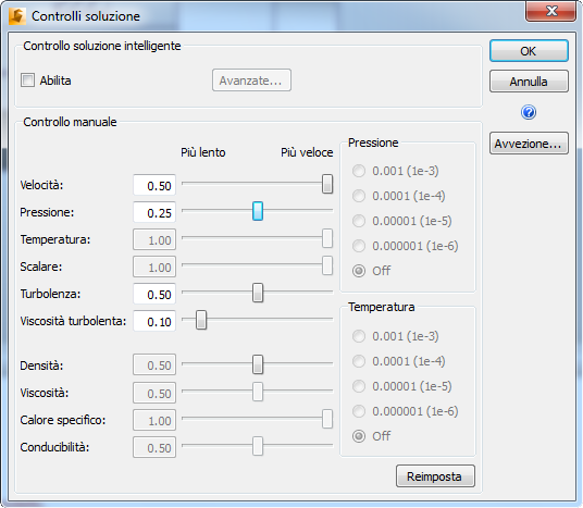

Fare clic sul pulsante Controllo soluzione, quindi spostare il dispositivo di scorrimento Pressione su 0,25
Nota: In questo modo è possibile migliorare la stabilità del calcolo. È consigliabile utilizzare questo passo le analisi di movimento con induzione del flusso.
Fare clic su OK, quindi su Risolvi per avviare la simulazione.
