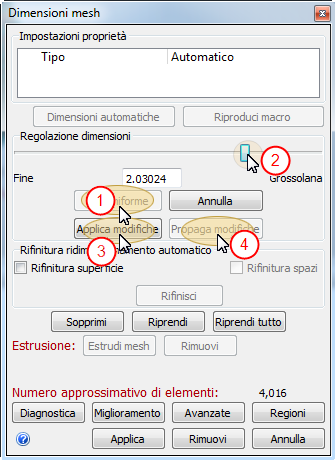

Rendere uniforme la mesh nella regione rotante
Per le analisi della rotazione, spesso è utile assicurarsi che la mesh nella regione rotante sia uniforme. Questo evita la presenza di gradienti artificiali nel flusso dovuti a variazioni della dimensione della mesh.
Fare clic qui per eventuali domande sull'applicazione delle impostazioni
Nascondere la parte del girante
Selezionare la regione rotante
Per modificare il dimensionamento della mesh, effettuare UNA delle seguenti operazioni:
Fare clic sul pulsante Usa uniforme
Regolare il dispositivo di scorrimento Regolazione dimensioni a circa 2
Fare clic su Applica modifiche.
Fare clic su Propaga modifiche.
