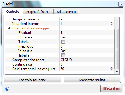

Nella scheda Imposta, fare clic su Risolvi:
Fare clic qui per eventuali domande sull'applicazione delle impostazioni
Verificare che Modalità soluzione = Transitoria.
Nota: Per eseguire più rapidamente più rotazioni complete, utilizzare una dimensione passo temporale che consenta alla ruota girante di ruotare attraverso un passaggio completo della lama in ogni passo temporale.
Per determinare la dimensione del passo temporale, fare clic sul pulsante ... nella linea Dimensione passo temporale.
Fare clic su Numero di alette, quindi immettere 4. Fare clic sul pulsante Calcola. Questa operazione imposta la dimensione passo temporale su 0,025 secondi.
Save Intervals_Results = 4.
Passi temporali da eseguire = 70
Nota: In questo modo la ventola potrà completare dieci rivoluzioni alla velocità massima. I primi 30 passi temporali sono necessari per l'avvio non impulsivo.
Fare clic su Risolvi per avviare l'analisi.
