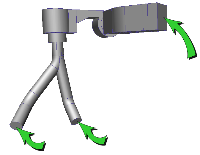

Assegnazione delle condizioni al contorno di pressione
Nella scheda Imposta, fare clic su Condizioni al contorno.
Fare clic qui per eventuali domande sull'applicazione delle impostazioni
Selezionare la faccia di ingresso e le due facce di uscita (fare clic)
Aprire la finestra di dialogo di modifica rapida Condizioni al contorno in UNO dei seguenti modi:
Tipo = Pressione
Unità = Pa; Pressione = 0
Fare clic su Applica.
Nota: Alle tre aperture è stata assegnata una condizione al contorno di pressione per indicare che sono tutte aperture, ma non vi è alcuna contropressione nel sistema. Il flusso è motivato dal ventilatore centrifugo.
